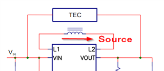

    通常、我们将 Vin 引脚的电压定义为 Vin 网、Vout 引脚的电压定义为 VOUT 网、 当电感器电流为负值时、我们将其称为灌电流。 当电感器电流为正时、我们将其称为源。
    VIN 由输入电源供电、可能来自另一个直流/直流或电池的输出。
    BRS、
    布莱斯

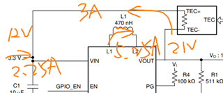

    我的 VIN 由同步降压转换器供电、在 Vout > VIN 的灌电流情况下、电流是否流回 VIN 降压?
    您好、Andrew、
    不会、它不会流回。 请考虑以下示例。 输入电压为12V、输出电压为21V。 我们假设流经 TEC 的电流为3A。 要提供21V/3A 输出、您需要从输入电压提供21V*3A/12V = 5.25A 的灌电流。 尽管3A 来自 TEC、但剩余的2.25A 应来自 Vin 电源(在本例中为同步降压)。 因此、Vin 电源在正常运行期间不会灌入电流。

    2.如何确定 TEC 驱动器的灌电流/拉电流? 例如、当 Vin=12V、Vout=21V 时、如何控制 TEC 驱动器从 Vout 侧灌入3A 电流?
    当 Vin 高于 Vout (例如 Vin=12V、Vout=21V)时、TEC 电流从 Vout 流向 Vin、TEC 正在冷却。 输入电压侧、3A 流入输入电压、但它仍提供5.25A 的电流、即21V*3A/12V=5.25A、因此对于输入电源、它仍需要提供5.25A-3A=2.25A、对吧?
    4.当 Vin 低于 Vout 时、例如 Vin=12V、Vout=3V、 TEC 电流从 Vin 流向 Vout、TEC 发热。 对于 Vin 侧、3A 从 Vin 流向 Vout、但它仍提供5.25A 的拉电流:3V*3A/12V=0.75A、因此对于输入电源、它仍需要提供3A-0.75A=2.25A、对吧?
    5.是否有任何电流会灌入 Vin 侧的情况?
    期待您的答复:)
