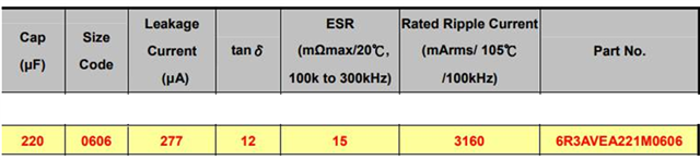

    3.电感器和输出电容器的部件号是多少?
    >>电感器
    >>输出电容器
