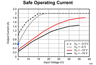

我正在设计一个新电路板、我需要调整一个过时器件(PTN04050A)的节奏、以便从+5V 输入电压生成-5V 的负电压。 建议替换器件是 LMZ34002。
使用 WeBench 检查设计、最大输出电流为0.5A。
正确吗?
为什么15W 电源模块在-5V 时仅具有0.5A?
您能为我推荐一款可处理高达1/1.5A 电流的替代器件吗? 旧 PTN04050A 的升级部件。

    LMZ34002的最大可能电源处理能力可在输入电压和输出电压范围内高达15W。 请查看安全工作区。
    对于您的应用、可能的最大输出电流为~0.5A。
    以下是可配置为 反相降压/升压转换器的电源模块。  电源模块(集成电感器)产品选择|德州仪器 TI.com
