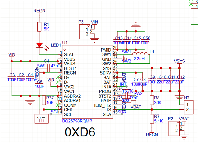

您好:
  未发现故障时、BQ25798不会为电池充电。
  一切正常、REGN = 5V、VBAT = 11.4V、VBUS = 12V、VSYS = 11.13V、PMID = 12V  STAT = 0V 时、我已将 ICHG 设置为1.5A、但总线或 BAT 中没有电流。
  我从寄存器中读取了寄存器:1B=0x0F、1C=0X6A、1D=0x01、1E~21=0x00、 这应该意味着没有故障吗?
  我还会读取 REG01=12.6V、REG03=1.5A、就像我编程的那样。
  这是我的原理图和 PCB。
    您好、Hongyu、
    感谢您对此有耐心。 我们将检查您的原理图和布局、并在本周晚些时候再回来联系您。
    Ethan Galloway
    尊敬的 Hongyu:
    在原理图中、我没有看到 BAT 引脚上所需的最小电容。  哦、等一下、BAT 是否短接至 SDRV?  如果未使用、现在建议通过1000pF 电容器将 SDRV 短接至 GND。  充电器仍正常工作、但充电电流可能会低于预期设置。
    它看起来遵循 d/s 建议。
    您能否读取寄存器0x0F 来查看器件是否由于检测到的故障而进入高阻态模式?  否则、充电器转换器是否按 SW1和 SW2上的所示进行开关?  如果取出电池并将 CE 拉至高电平、充电器是否会将 SYS 调节至 MINSYS?
    Jeff
    尊敬的 Jeff:
    我固定了 PCB、 现在通过一个1nF 电容器将 SDRV 连接到 GND。
    REG0F=0xA2、未处于高阻态模式。   由于 SW1 = 3.7V、SW2 = 3.7V、BTST1 = 4.5V、BTST2 = 4.5V (未找到波形)、充电器转换器似乎不进行开关操作。
     移除电池并将 CE 拉至高电平后、SYS 仅为3.37V、远低于 MINSYS。
    Hongyu

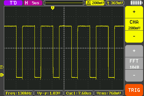

    我刚刚注意到、当我缓慢地将 VBUS 从3V 上升到~ 8V 时、在 VSYS 下我可以获得~5V 的电压(总线约为8V 0.12A)、能力约为1W。
    SW1和 SW2处的波形:
    但当 VBUS 变为更高电压(例如10V)时、VSYS 再次变为~3.3V (无 IBUS、无开关)。

    寄存器读取正常。 200mV 刻度是否正确?  SW1最大电压应与输入电压相同。  底部波形形状(SW2?) 看起来不正确。  我认为电路板组装有问题。 您能否为电路板断电并使用万用表测量 VBUS、PMID、SW1、SW2、REGN SYS 和 BAT 接地?
    Jeff
    尊敬的 Jeff:
    抱歉、标度应为2V。
    BTST2不仅是 SW2、看起来也很奇怪。 频率也是错误的。

    您能否测量 BTST2接地电阻?  如果测量高电阻、能否替换 BTST2上的47nF?
    Jeff
