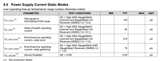

我正在使用  BQ35100  指定  EOS 模式  一个由供电的低功耗应用  锂 SOCl₂主电池
我的目标是进行检测  服务结束(EOS)
以下是我的设置:
  • 模式: EOS 模式
  • 电池化学成分:  Li-简体 SOCl₂ 8500mA
  • 典型电流消耗:  0.1 mA  
  • 峰值电流:  15 mA  
  • 分流电阻器:  100 mΩ  
  • 初始配置:  通过完成  EV2400和 Battery Management Studio (BQStudio)
  • 运行时通信:  位置  I²C 来自微控制器(CPU)
我有几个问题:
  1. BQ35100是否适用于此类超低电流应用?
  2. 分流电阻器(100 mΩ )的值是否是一个很好的选择?
  3. 是否有适合此设计的最佳实践?
任何见解或建议都将非常感谢!
    您好 Stefan、
    Unknown 说:
    -我已经连接了 每种模式的电流消耗,但是的,这是一个低电流应用。
    Unknown 说:
    -是的、这与 EVM 中使用的分流电阻相同
    [引述 userid="641038" url="~/support/power-management-group/power-management/f/power-management-forum/1509513/bq35100-bq35100
    1. 是否有适合此设计的最佳实践?
    [/报价]
    -坚持尽可能接近 EVM 和坚持在设计参数
    EVM:
    https://www.ti.com/lit/ug/sluubh7/sluubh7.pdf?ts = 1746469783832&ref_url=https%253A%252F%252Fwww.ti.com%252Ftool%252FBQ35100EVM-795
    谢谢您、
    Alan
