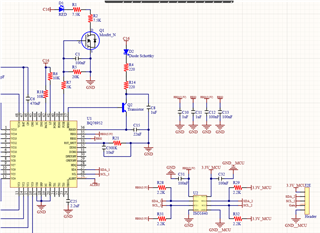

尊敬的专家:
我们想通过 BQ7695202的 REG1引脚获取有关问题的指导。
更新了:
[1]在 ISO1640上使用了10k 上拉电阻器。
[2]] MCU 位于1侧。
问题:

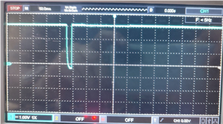

如果我从 BQ 提供 ISO 1640的电源电压、则无法建立通信。 但如果我从稳压器那里得到它、通信就会起作用。
一旦我将代码上传到 bq、我就在示波器中看到 reg1引脚在短时间内为0v。
我上传了此图像。
REG1:
SDA:
然后、我可以通过从外部电源提供 ISO 的电源电压来进行通信。

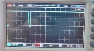

    客户确认他为 REG1添加了1uF 去耦电容器、甚至更改为10uF、但结果没有改变。
    此外、从 BQ 中删除了 ISO164x 以测试 REG1空载、仍然出现问题(电压下降)。
    REG1:
    这是否是 BQ7695202的 REG1的已知问题?
    谢谢你

    尊敬的 Archie:
    您能否将通信线路上的上拉电阻增加到10k、而不是2.2k。 此外、您是否可以断开 REG1上的任何负载并查看问题是否仍然存在?
    Zachary
    尊敬的 Zachary:
    感谢您的答复。
    我们将与客户核实、还建议用额外的 BQ 进行更换、以查看当前芯片是否出现故障。
    阿奇·A·
    您好 Zachary、
    很遗憾、用户没有太多剩余时间。
    目前、不会使用 reg1引脚、而是使用外部稳压器。
    当新电路准备就绪时、会尝试您的建议。
    73、
    阿奇·A·
