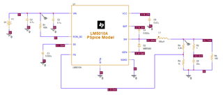

有一天、我想将 LM5010A 用于公共汽车和卡车的控制板。
(已经在使用它? 我无法回答。)
我不能理解几个场景,这在规格中没有说明。
简介:
VOUT 为电路上的10.8V。
D1是肖特基二极管。 对于 Shindenen、它为 D1FT6A。
https://semi.shindengen.co.jp/en/sbd/D1FT6A
这是正常工作时的波形。
CH1:VIN (黄色)、CH2:Vout (浅蓝色)、CH3:SW (粉色)
如果负载处于睡眠状态、电流接近10mA、则场景中发生了。
如果负载电流为100mA、则不会出现问题。
即使通过更改电阻比来更改 VOUT、也会再次发生场景。
用例1:
当输入电压小于输出电压+ 1V 时、输出波形将是锯齿波形。
用例2:
当输入电压降至接近7.7V 时、锯齿波的频率会更高。
案例3:
当输入电压降至接近5.3V 时、锯齿波会变得较低的频率。
我知道数据表的第7.3.2和6.1节规定 电压下限为6V。
案例4:
当输入电压降至接近5.1V 时、电压输出已关闭。 我明白这个场景。
1到3的情况下、这些场景是否符合您的设计?
谢谢你
    尊敬的 Kazuhiro:
    从您的原理图中、我可以看到纹波注入网络为1类。 电流原理图中的电阻器 R2非常大(~1k Ω)。 通常、对于1类网络、R2的值为~1 Ω。 建议使用正确的 R2值、然后捕获波形。
    如需审查1类纹波注入网络的原理图/准确计算、请根据您的设计填充 Excel 工具并返回到我们 https://www.ti.com/tool/LM5010AQUICK-CALC
    即使在实施上述建议后、您看到任何问题、也可随时在此处发布。
    Arpita
    是的、我使用了类型1。
    我错说了 R2。
    R2实际为1欧姆。
    这些波形是 R2 = 1 Ω 时的。

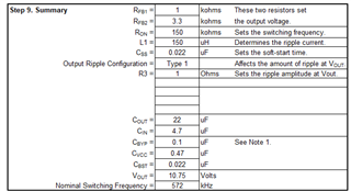

    感谢您演示 Excel 工具。
    我用了它,然后我改变并尝试了 RON=R1=150k Ω。
    但问题仍然是一样的。
    e2e.ti.com/.../20250425_5F00_LM5010AQuickStartCalculator.xls
    供您参考、即使肖特基二极管更改为另一个二极管、场景也没有改善。 例如、ROHM、Vishay 等
    我将再次提出同样的问题。
    谢谢。
    尊敬的 Kazuhiro:
    在压降区域(输入电压非常接近输出)和低电流期间、SW 节点行为符合预期。 转换器似乎按预期运行。
    Arpita
