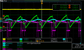

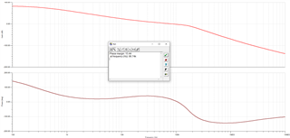

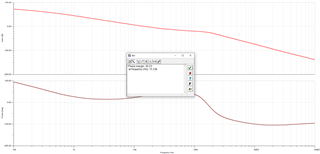

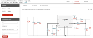

我使用 TPS54336A 芯片构建了一个直流/直流转换器。 该电路设计是使用 WEBENCH 工具基于以下规格开发的:输入电压范围为15V 至22V、输出电压为14V、输出电流为1.28A。 我同时使用 TINA 和 LT-Spice 对电路进行了仿真、结果很有前景。
在实验室测试期间、我观察到当控制器以 DCM 模式运行时、它的性能符合预期。 但是、当我尝试增大输出电流时、控制器会进入次谐波振荡、从而产生显著的输出电压纹波、如下图所示。
原理图:
布局:
TINA:
交流分析:
示波器图片:
(CH1、Vin、CH2 - Vout、具有偏移、CH3 - SW 节点、CH4 - I_L)
VIN = 18V、Iout = 1.25A
VIN = 18V、Iout = 0.2A
VIN = 18V、Iout =  0.1A (DCM)
提前感谢您。
    尊敬的 Eliyahu:
    首先、该设计不适用于15V 的最小输入电压和14V 的输出电压:

    我已 移除 R2121并将外部电源连接到 C2453、这时我可以测量输入电压。
    我将 C2455更改为2.2nF、将 R2124更改为3.09K Ω、这解决了问题。
