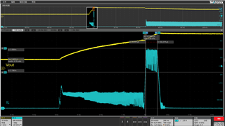

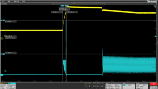

使用附件中所示的输入浪涌波形测试 LP8867C、黄线是电源输出电压、蓝线是 SW 侧附近的电感电流。 出现了两个脉冲、第一次 VIN 上电、第二次拉取 EN、升压启动。
峰值达到3.6V。 它 μs 几百毫升。
Q1:芯片针对第一个触发电流限制的 SW 电流限制、机制在1.6s 内>3.35A、然后将限制放宽到3.7s 持续1.6s、然后关闭 FET。 如果首次未触发限值、>3.35A 会在下一个周期内直接关断内部 FET。 我是否正确理解?
问题2:芯片是否仅在 EN 被拉后才检测到上电浪涌?
问题3:请查看附件波形、是否存在触发限流的风险?

    上电浪涌是由输出电容的充电过程引起的。 电流流经电感器、二极管、然后进入输出电容器。 这意味着 LP8876C-Q1无法控制该电流。
    q3:查看附件波形、是否存在触发极限电流的风险?
    似乎在启动期间已达到电流限值(电流限制范围较宽、3.3~4.1A)。 通常、在启动过程中达到该限值是可以接受的。

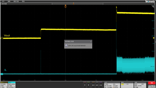

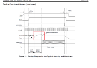

    您能告诉我15ms 在哪里?
    这是 SW 在升压之前开始开关操作的地方、芯片如何完成、芯片的状态是什么?
    您好 Alan、
    如果您在图21中讨论升压启动周期、则升压转换器已在运行、您可以看到有源 VSW 和电感器电流波形。 但是、PWM 调光直到升压启动阶段之后才会开始、只有在这时电流才会从 OUTx 引脚灌入。
    对于您所示波形中的非开关周期、这是一个常见的波形、因为初始电压高于最终优化电压、所以将目标升压电压调整为较低的值。 因此、电感器电流在此过程中调节为0。
