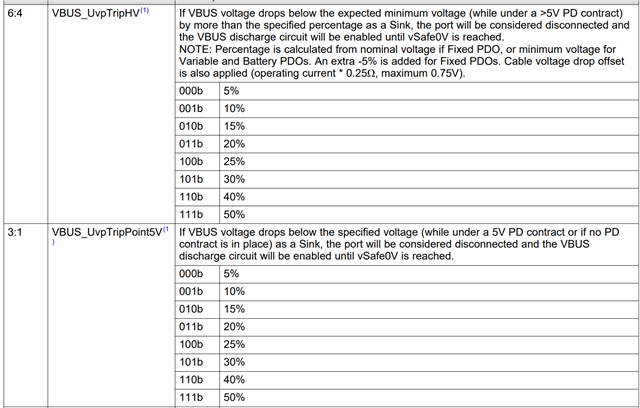

根据 DDH 的技术参考手册、有以下设置。
因此、我选中了应用程序自定义工具、它只有以下设置项。
*"欠压保护使用 PP_HV
我尝试更改该值、但似乎 bitfield [6:4]已更改。 我使用的是固定5V/3A DFP。
因此、我想确认用户如何更改 bitfield [3:1]内容。
您是否有任何关于 TPS65987DDK 的"vbus_UvpTripPoint5V"的信息以及我们如何更改该值?

    您可能唯一能够修改它的方法是转到 rawview 选项卡、并通过更改寄存器0x28的 rawvalue 来手动更新位字段。

    默认情况下、TPS65987DDK 的[3:1]位域设置为0x101b。 根据 DDH 的 TRM、这意味着"30%"。
    但根据我们的经验、UVP 的工作电压约为10%(4.5V)。 这意味着0x001b。
    (当然、我们没有设置 VBUS_SetUvpTo4P5V。)
    问题如下。
    *我们可以将位域[3:1]的 TPS65987DDH TRM 应用于 TPS65987DDK 吗?

    不幸的是、无论是由于四舍五入问题还是修补程序、该表似乎并不是最准确的。
    请使用下表。
    使用 TPS65987DKEVM 对这些内容进行了测试和验证。 在30%时、我们看到 UVP 为3.25V、而不是4.5V
    如果您可以共享您正在使用的 pjt、我可以查看是否有任何其他设置影响您的系统的 UVP。
    还需要注意的是、远端器件可能有自己的 UVP、这些 UVP 可能会触发。
    最低电流限制 UVP 阈值
    5. 4.25
    10. 4.
    15 4.
    20 3.75
    25 3.5
    30 3.25
    40 2.75
    50 2.5

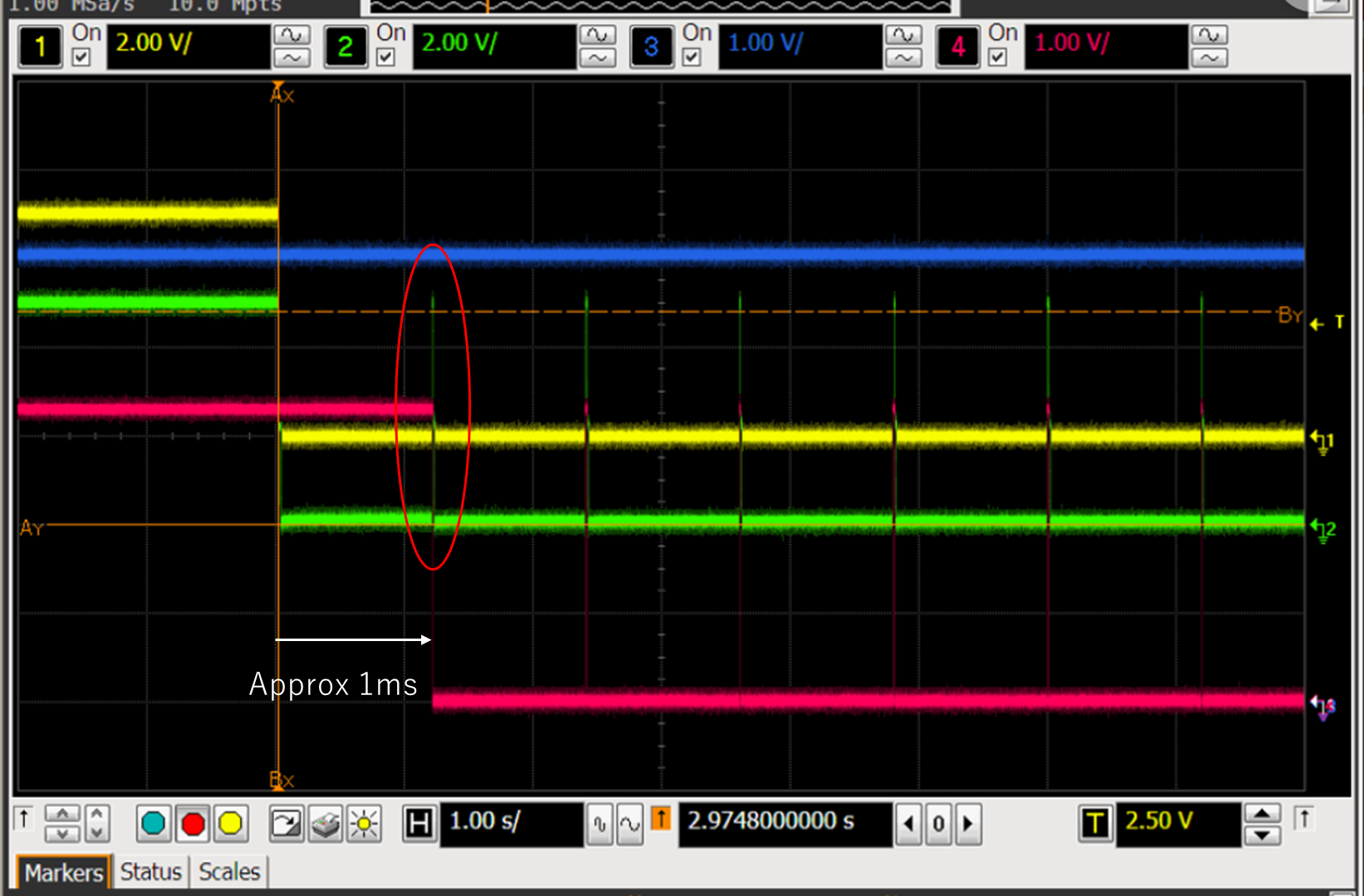

    ch2:TPS65987DDK 的 VBUS 输出(我们使用 PP2作为源(DFP))
    CH3:DCDC 输出(表示 TPS65987DDK PowerPath 开关的输入)
    CH4:GPIO 事件(我将此事件设置为"PP2_SW_EVENT")
    发生短路时、PowerPath 将被禁用(CH2)、但事件未置位(CH4)。
    但是、经过我设置的恢复时间后、由于继续将 VBUS 连接到 GND、因此会再次发生短路。 在这种情况下、event was asserted (CH4)。
    我确认发生过流时会将 PP2_SW_EVENT 置为有效。
    但是、在第一种情况下、由于 GPIO 事件(PP2_SW_EVENT)未生效、因此怀疑发生了 UVP。

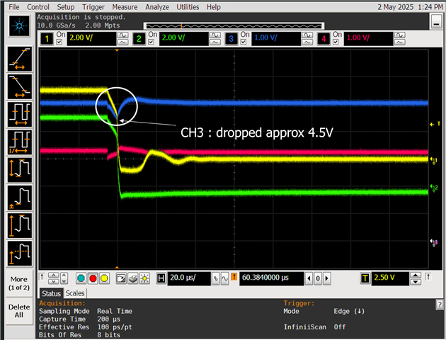

    (以下是短路发生时的详细信息。 CH3 (直流/直流输出)从5V 降至约4.5V。)
    但是、根据您的回复、P2_SW_EVENT 也将在 UVP 的情况下生效。
    所以,我理解这个假设是错误的...

    我通过禁用5V 电源来测试 UVP、并看到电源路径 SW 事件禁用并保持禁用状态。 似乎您需要几乎一秒钟的时间才能禁用? 我看到的测试发生在超过 UVP 阈值的 ms 内
    我不知道为什么在您的测试用例中禁用 PPSW GPIO 事件需要很长时间。 开关似乎禁用。 可以分享一下

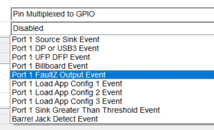

    我想从 FaultZ 的角度确认这一点。
    根据"应用自定义工具"、我们可以为 GPIO 事件分配"FaultZ"。
    我将确认是否可以看到此事件的断言、但让我确认一下该函数。
    Q1我检查了多个文档、但没有关于此函数详细信息的说明。
    您能否披露此事件的断言案例?
    (我确认发生过流时、此事件生效。 但是、我不确定其他故障情况。)

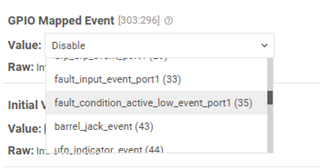

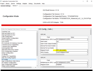

    问题2: 根据 DDH 的 TRM、GPIO 事件表有以下说明。
    但是、在我查看"应用程序自定义工具"时、我们无法在 GPIO 事件(已选中地址0x5C 的"映射事件")上选择此函数的类型。
    是否有要将此函数分配给 GPIO 的命令?

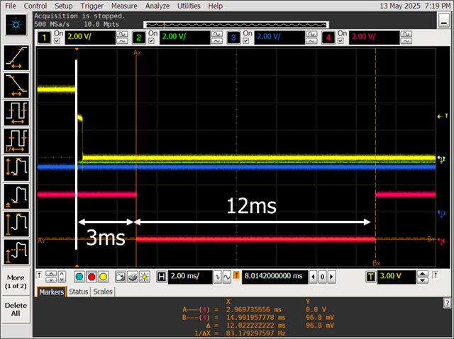

    当我检查"FaultZ"GPIO 事件的行为时、我观察到在执行 VBUS 与 GND 短路时该事件已置位。
    CH 2:TPS65987DDK 的 VBUS 输出
    CH 3:TPS65987DDK GPIO 的 PPX_SW_EVENT
    CH4: TPS65987DDK GPIO 的 FaultZ
    您是否知道即使 FaultZ 被断言、PPX_SW_EVENT 也会发生什么情况?
    尊敬的 Machida-San:
    你在谈论这些事件吗?
    TPS25750包含有关 GPIO 事件33和35的信息。
    TPS25751仅支持 TPS25751 TRM 中描述的 GPIO 事件。 我们不建议使用其他器件的 TRM 来确定 TPS25751的器件功能。

    我继续在实验室中进行测试、并能够看到 PP_SW GPIO 生效时的延迟。
    您对此有何期待? 最大延迟?
    我需要与团队核实、确认为什么会出现这种行为。

    我正在调查禁用内部 PowerPath 的原因以及即使禁用了内部 PowerPath 也不会将 PPX_SW_EVENT 置为无效的原因。
    >最大延迟?
    也许、我假设您认为在 VBUS 短接至 GND 事件后"大约1ms"点是"延迟"。
    但是、我认为以下波形的含义如下。
    1.发生 VBUS 短接至 GND 的情况
    最初、短事件 GPIO 事件(CH4)未置为无效、但 PowerPath 被禁用(CH2)。
    3.在0x27上设置"错误恢复时间"后,启用内部 PowerPath
    4.然而,仍然保持 VBUS 短接至 GND 的状态,内部电源路径再次被禁用。 在第二个事件中、GPIO 事件(CH4)被置为无效。
    因此、我正在调查在第一次"将 VBUS 短接至 GND"时触发禁用内部 PowerPath 的原因。
    (因为、当发生第二次 VBUS 与 GND 短路事件时、GPIO 事件(CH4)会取消置位。 因此、禁用内部 PowerPath 的原因似乎是不同的 b/w 第一个事件和第二个事件。)

    您将 PP_SW GPIO 事件用于什么? 如果您尝试监测过流事件、是否有任何原因导致故障 GPIO 事件不起作用?
    遗憾的是、PP_SW 事件似乎确实有1s 延迟。 我正在内部与团队核实是否存在问题、但我不确定我们是否能够支持此问题的修复。
    应针对任何过流事件(包括固件 OCP IOCC 事件)触发该 GPIO。
