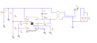

我的输出电压出现问题。 输出电压随输入电压而变化。 我希望输出电压为5V、但它为7.11V、如果增加输入电压、输出会增加、如果降低输入电压、输出会降低。 下面是 pspice for TI 中的电路表示。

    我应该提到的一点是、 LM5180是初级侧调节(PSR)反激式转换器、如果输出端没有 LDO、可能需要  向输出端添加虚拟负载或齐纳钳位、以便在空载或极轻负载条件下进行适当的调节。 我不确定这是否是您遇到问题的地方、但我想提一下。

    如果您在空载条件下运行仿真、Vout 将高于 Vout 设定点。 齐纳二极管来钳制空载时的 Vout 电压。 这是因为 LM5180-Q1在 FSW_MIN=12kHz 的条件下开关。 建议齐纳钳位电压至少比 Vout 设定点高5%。 您还可以使用的虚拟负载;您可以考虑系统的待机损耗 P_STANDBY=Vout_noload^2/R_dummy 来设置虚拟电阻的值

    我的设计中有负载。 输出端馈送另外两个 LDO。 我还在虚拟电阻器上放置了一个负载。
    尊敬的 Daniel:
    请分享(SW-GND)、(VIN-GND)、(VIN-GNDS VOUT)和(FB-GND)的波形、以检查是否有任何问题。 还请放大波形、以便我们可以检查一个开关周期。
