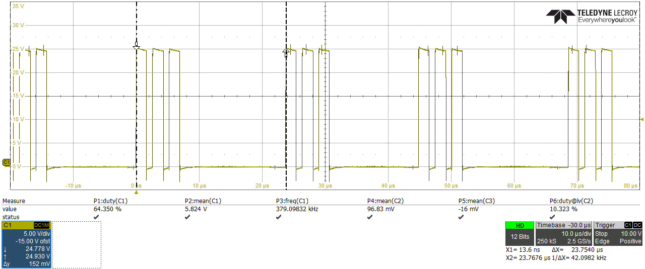

我将使用 TI 的 TPS552872降压/升压转换器进行降压配置、但我观察到了一些意外的开关行为。 尽管我将开关频率配置为400kHz、但即使在500 mA 周围的中等负载条件下、该波形也会出现频率跳跃或不稳定的迹象。

波形与数据表中描述的任何预期模式(例如 PFM、PWM 或强制 PWM)都不匹配。 看起来 IC 正在跳过脉冲或调制频率、这在这个负载水平下是我没有预料到的。
是否有人使用此 IC 遇到过类似的行为? 在这些条件下这是正常现象、还是与布局、补偿或元件选型有关?

    这是 PFM 模式的正常行为。 请参阅下面的。 您可以更改 MODE 引脚设置以选择 FPWM 模式。

    感谢您的答复。 这很重要-我确认在我的当前设置中 MODE 引脚已设置为 PFM 模式。 我将切换至 FPWM 模式、并在相同的负载条件下再次观察开关波形。
