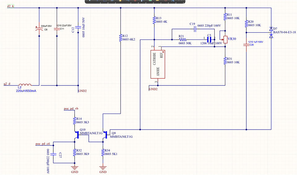

您好、
根据上一主题讨论如何修改设计以实现24V 输出、可在以下链接中找到该主题:
e2e.ti.com/.../tps23753a-how-to-design-for-non-isolated-具有24V-0-5a 输出的 poe
我已根据您的建议尝试修改 PMP40355、通过更改以下元件来实现24V 输出:
  • U5至 AS431
  • R30至35.7K
  • 更准确
  • R13至4K
  • L2至330uH
但是、我对您的说明有点困惑:"相应地调整 D2、D2缓冲器、输出电容器、使其具有更高的额定电流。"
您能否澄清一下这些组件中究竟应该调整什么?
此外、我找不到以下组件的实际值。 您能告诉我他们的规格吗?
  • 问题1
  • 问题9.
  • 问题10.
  • D2
  • D7
我的目标是实现24V 0.5A 输出。
如果我需要对设计进行任何其他修改才能实现这一点、感谢您的指导。

    将缓冲电路 C13调整为100V 额定值。 您 现在可以保持 R3和 C13的值相同、并在测试期间进行相应调整、以获得可接受的纹波
    Q1、Q9、Q10:您可以使用 额定值为80V 的 MMBTA56LT1G 和 MMBTA06-7-F 或类似 BJT。
    D2: PDS3100Q-13或类似产品
    D7: BAS70-04-E3-18或类似型号
    DIAN
    d1的值是否合适? 它看起来是12V、而 Q1 (一种 NPN 晶体管(MMBTA06-7-F))的最大 VBE 额定值约为5V。
    为了避免超过 NPN 晶体管的 VBE 限制、应该将 D1替换为(例如2.5V 至5V 范围内的3.3V 或齐纳二极管)吗?

    我想我在计算 U5 REF 引脚的分压器时犯了个错误。 最初、R30和 R31与 R11一起使用、但我现在移除了 R11并将 R30更改为34.4kΩ。
    此调整看起来是否正确?
    我还想在将 U5替换为 AS431后验证周围元件的值:
    R13、R21、C19和 C5的值是否适用于 AS431? 或者、它们是根据 U5的早期版本进行选择的、可能不再适用?
    R12和 R34是否适用于当前 PNP 晶体管 Q9 (MMBTA56LT1G)? 还是最初选择它们用于不同的晶体管?
    同样、对于 Q10、R14和 R32是否适用于新的 PNP 晶体管 MMBTA56LT1G?
    R20的尺寸是否适合当前替代肖特基二极管 BAS70-04-E3-18?
    除了固定24V 输出版本、我还内置了 可调版本 而不是依赖于固定的电阻比、而固定的电阻比由于电阻容差可能难以精确实现。 在此版本中、我使用所附原理图中所示的电位器(VR30)。
    我使用的是:
    • R11 = 10k
    • R31 = 10k
    • VR30 = 100k
    在这一设置中、我可以根据调节输出电压 5V 至30V 、通过调整电位计、可以进行微调、从而精确匹配所需的输出。
    这种方法看起来是否正确并值得推荐?
    此外、我还想了解一些组件、例如 3314G-1-104E、C8 和连接到的其他设备 V-OUT 负电源轨 。 在参考设计中、它们似乎不会与类似的组件直接连接到同一 GND R32 R34 在我的原理图中、我将其标记为 GND2
    应该如此 GND2 器件的考虑因素 主接地基准 对于整个应用电路(包括 MCU、LDO 等)、还是用作 单独接地 该电路不得与信号接地端或初级侧 GND 连接在一起?
    请提供任何指导或确认。  谢谢你

    尊敬的 Romi:
    请在下面查看我的评论:
    [引述 userid="625088" url="~/support/power-management-group/power-management/f/power-management-forum/1511129/tps23753a-non-isolated-poe-24V-output/5824697#5824697"] d1的值是否合适? 它看起来是12V、而 Q1 (一种 NPN 晶体管(MMBTA06-7-F))的最大 VBE 额定值约为5V。
    [/报价]
    应保持 D1 = 12V 和 NPN。 此  NPN + 12V 齐纳二极管是一个线性稳压器、用于为 VC 提供12V 电压。
    [引述 userid="625088" url="~/support/power-management-group/power-management/f/power-management-forum/1511129/tps23753a-non-isolated-poe-24V-OUTPUT/5827296#5827296"]
    • R11 = 10k
    • R31 = 10k
    • VR30 = 100k
    [/报价]
    如果 REF = 2.5V、则使用公式 如下:Vout = 2.5V/10k *(100K+10K+10k)= 30V。 当 VR 较小时、您可以获得较低的 Vout。 是的、您可以调整它。 但 L2值可能未在30Vout 或5Vout 下优化。
    [引述 userid="625088" url="~/support/power-management-group/power-management/f/power-management-forum/1511129/tps23753a-non-isolated-U5-24V-OUTPUT/5827296#5827296"]我认为我在计算 poe REF 引脚的分压器时犯了错误。 最初、R30和 R31与 R11一起使用、但我现在移除了 R11并将 R30更改为34.4kΩ。
    此调整看起来是否正确?
    当更改 R11值时、相位/增益裕度可能发生变化。 但您可以从您建议的值开始
    Unknown 说:
    will this GND2 器件的考虑因素 主接地基准 对于整个应用电路(包括 MCU、LDO 等)、还是用作 单独接地 不得与信号接地或初级侧 GND 连接在一起?
    这取决于应用。 但通常以 GND2为应用负载的主接地端。
    此外、对于 Q10的 BREBO 等级、您可以考虑将 R12从6.2k 增加到~18k。
