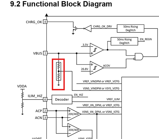

我将 BQ25720充电 IC 用于2节串联锂离子电池包。 输入电压限制引脚未设置为所需值。 它会恢复为3200mV。 充电器状态寄存器下没有生成错误标志。 输出电压约为0.5V。 MOSFET 的栅极和源极引脚未短接。 输入电压在 VBUS 引脚(引脚1)上测量为24V。 电源电压为24V 直流电源。 HIDRV1引脚为0.2V、HIDRV2也相同。

数据表中提到、IC 内部有一个分压器、其一侧连接到 VBUS。 我无法获得输出、从而导致内部 IC 故障。 我仍然能够读取 IC 中的寄存器并进行写入。
    您好、Amit、
    默认为3.2V 时、输入电压寄存器是正常的。 该寄存器设置运行充电器的最小输入电压。
    Tiger
    尊敬的 Tiger:
    输入电压寄存器默认为3.2V、但工作范围为3.2V 至19.520V。 如果我提供24V 的电源电压、它应该记录的输入电压为19.520V、而是3.2V。 我强制该值为19.520V、但它仍然恢复到3.2V。 此外、我测量了 VBUS 引脚上的电压、其读数为24V。 如果 VBUS 达到24V 电压、则寄存器限值应设置为最大值。
    如果输入电压限制设置为3.2V (即使连接了24V 电源并且 VBUS 检测到24V 时也是如此)。 那么、由于引脚 HIDRV1和 HIDRV2为0.2-0.4V、可能存在哪些潜在问题。 总的来说、我无法从充电电路获得输出。
    Nischith
    您好、
    我实际上用新的 Bq25720替换了 Bq25720、现在工作正常。 我认为问题出在检测到错误电压的内部分压器上。
