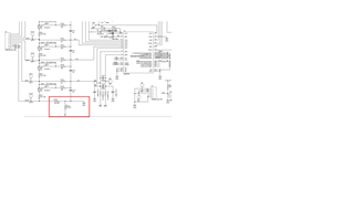

 您好:
我询问了 BQ40Z80中 VSS 引脚与电池组负极之间的连接情况、图中的连接是否存在大问题、例如电流跳变问题?

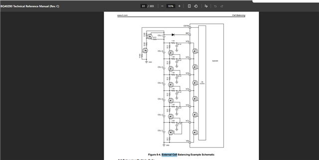

    你好、FEF。
    红色框中突出显示的元件未反映在 TI 提供的用于外部电芯平衡的示例原理图中、但是您指的是"电流跳变"? 您是否指的是电流负载中的跳跃、拱起发生的元件等
    谢谢您、
    Alan

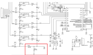

    您好、Alan
    我的
    问题 BQ40Z80的 VSS 引脚连接的设计审查;首先由于我们的负载电流非常电池1采样的负电极(BAT0)和电池的总负电极(B-)是分开的路径GND 连接 BQ40Z80的 VSS 引脚这样负载高电流时、我们需要避免 VC1电压采样偏移;
    1. GND 通过 RA36=10R 电阻连接到电芯1的负极 BAT0
    2. GND 传递 RA24=0r 电阻连接电池 B-的总负极;
    目前知道这种设计 VC1电压采样没有帮助理论上、RA36 R24可以切换位置满足 VC1采样的稳定性
    知道电流采样是否会受到任何影响(例如突然的电流变化反向电)、或者如果连接现在一样存在其他问题
    感谢您的帮助

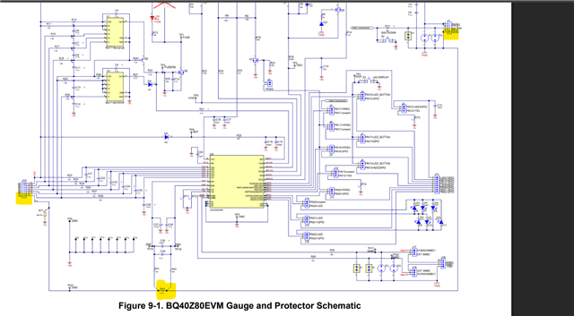

    你好、Fef.wan、
    您能否出于以下原因发送电池电量监测计的整个原理图
    [/报价]
    -添加一个10R 电阻会产生热量,因为电流通过元件
    GND 传递 RA24=0r 电阻连接电池 B-的总负极[/报价]
    -在电池组和电池之间应该有一个感应电阻器来测量电流
    谢谢您、
    Alan
    [/quote]
    您好、Alan
    1.完整的示意图发送进行审阅确认,附件;
    2.我们的项目主要用于大型负载应用,所以我们 VSS B-的电源线分开,减少 VC1的采样效果;
