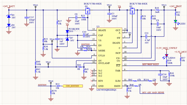

在我们电路板上的反极性测试期间、 我们的反向电流达到-40V 的800mA。
下表显示了我们的结果(V_PROT 是我们的 V_OUT):
V_IN [V] V_PROT [V] I_IN [A]
0 0 0
-4134. -0027 -0032
-8 047 -00114 -0074
-12,12 -00322. -0,13
-16 069 -00547. -0186.
-20 044 -00749. -0241.
-24 044 -00847. -0298.
-28 017 -00913 -0346.
-31,993. -0.067 -0412
-34,406. -0648. -0578.
之后 由于发现了一些烟雾而中断了测试。 Q2似乎已损坏、尽管我们换了一个新的、但第二次尝试时反向电流却更糟。 我们认为其他一些组件可能已损坏。 我们使用 BUK7Y7R8-80EX 作为 Q1和 Q2的 MOSFET。
这种反向电流比我们预期的要差得多。 这是正常的吗? 有人可以帮助我们调查这个问题吗?
    您好、Wagner、
    我希望 RTN 焊盘悬空。
    Shiven Dhir
    尊敬的 Shiven:
    感谢您的快速响应。 我在下面附上了我们的原理图。 RTN 焊盘悬空。
    我们在 EN 引脚为低电平的情况下执行了测试、但我认为反极性应该任一种方式都起作用、对吧?
    实际上、我刚意识到、由于输入端的28V TVS、测试主要失败。 我的错。 不应低于-28V。 当电压低于该值时、电流会出现突然浪涌。  TVSS 器件型号为 SMBJ28A-Q 和 SMBJ58A-Q

    即使我们不考虑小于-28V 的电压、您是否认为漏电流过大?
    您好、Wagner、
    您确切在哪里测量电流? 您也可以测量输出端的电流吗?
    R41和 R43的状态是什么? 填充了哪一个?
    Shiven Dhir
    尊敬的 Shiven:
    我已经尝试通过测量分流电阻器上的电压来测量电流。 它太小了,无法衡量任何相关的东西。
    这使我们意识到电流与理想二极管并行来自电源开关电路。
    很抱歉。
    感谢您的帮助!
    Wagner M.
