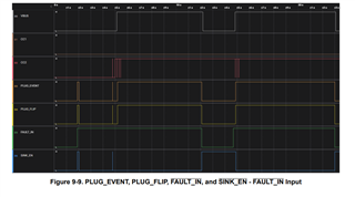

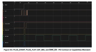

    TPS25730会在出现过压情况或发生故障时禁用灌电流路径。 有关示例、请参阅以下数据表中的图:
    1 -在下图中、功能不匹配已生效、且 SINK_en\引脚保持低电平(即电源路径已启用)
    2-在下图中、FAULT_IN\被置为低电平(指示发生了故障)、并且 SINK_EN\引脚变为高电平(即禁用电源路径)
