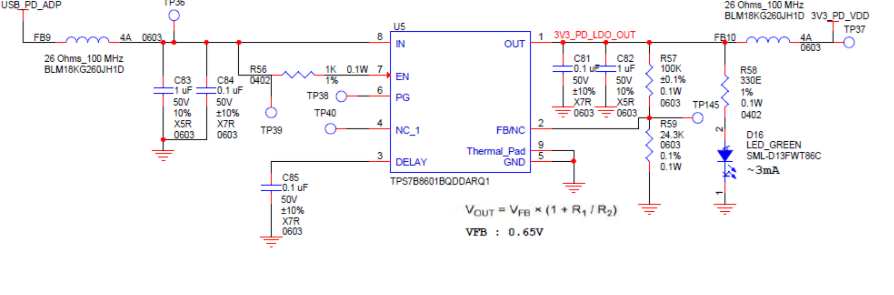

在我们的设计中 、我们使用的是 TPS7B8601BQDDARQ1 IC、而我们已为其创建了设计、您可以查看该器件吗?
输入电压:5V 至20V
电流消耗:0.4A
此 IC 的功耗是多少?

    您好 Tirthal、

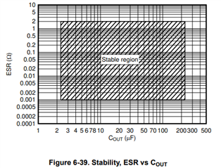

    * TPS7B8601BQDDARQ1需要一个 ESR > 1mΩ 且电容大于2.2uF 的输出电容器、如数据表中的图6-39所示。
    我们建议选择一个符合 ESR 特性的更大电容器。
    *如果输入电源距离稳压器超过几英寸、 建议在输入端使用值为22 µF 的电解电容器和陶瓷旁路电容器。
    *如果 工作环境温度为85°C ,则导通元件的最大功率耗散为1.55瓦。 在400mA 和输出端3.3V 时、建议的最大输入电压为7.1V

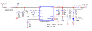

    我已经更新了设计文件、请看一下:
    e2e.ti.com/.../PD-LDO.xlsx
    我还为设计中使用的组件附加了 BOM!
    根据数据表、它提到 Vin 支持3V 至40V (最大42V)、因此您能解释一下其中提到的原因吗 "建议的最大输入电压为7.1V。" ??

    您好  Tirthal、
    请确保输入和输出电容器尽可能靠近输入和输出引脚。 我建议使用一个2.2 μ F 输入电容器来补偿直流偏置降额。
    我建议添加一个与输出电容器串联的5毫欧电阻器、以确保满足 ESR 要求。
    我   ºC 最高工作环境温度(稳压器周围的空气温度)为85 ̊ C、计算出导通元件的最大功率。
    TA + RθJA * PD≤150 ºC   →  85 + 41.8 *  PD ≤150 ºC  →  PD = 1.55瓦。
    PD  = Iload * Vdrop
    Vdrop =(Vin - Vout)、 ILoad = 0.4A
    PD  = 0.4A * (Vin - Vout)
    Vin =(1.55w/0.4A)+ 3.3V
    Vin = 7.1V
    如果 结温超过175°C、此器件将关闭、并在内部温度接近150°C 时重新启动。 这可能会产生热循环事件、如果热量耗散不正确、稳压器将间歇性地开启和关闭。 请注意、此计算基于 JEDEC 标准高 K 曲线 JESD 51-7。 有关详细信息、请参阅数据表中的6.4热性能信息部分。
    您可以在输入端添加降压转换器并将电压降至5V、然后使用 LDO 来提高电路的效率。
