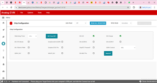

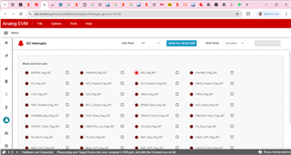

    昨天、我使用 EVM 板检查了损坏的电路板、并附上观察到的停机坪
    仅突出显示 WD_Flag_INT 标志
    启用 EN HIZ、并启用 EN 充电
    先生、没有任何 PCB 制造问题、除了该问题的过压查看之外是否还有任何其他原因?因为我的 VBUS 电压为5V、它处于此过压仿真的任何其他原因的范围内
    尊敬的 Pulipati:
    如果 EN_HIZ 自动设置、则可能存在过流故障。  您能否测量其他转换器引脚(SW1、SW2、BTST1、BTST2、VBUS、SYS、 PMID 和 BAT 连接到 GND?
