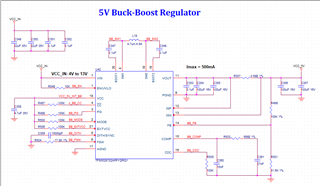

我们在 其中一个设计中考虑使用 TPS552872。 但是、似乎该器件无法在 Webench 设计器中使用。
我尝试使用计算表来进行计算、但补偿网络似乎很令人困惑。
根据网站上的信息、TPS552892是此设计的引脚对引脚替代产品。
由于  TPS552892 在 webench 中提供、因此我可以使用此设计- webench.ti.com/.../SDP.cgi
Jagan
    尊敬的 Jagan:
    您可以将 TPS552892 webench 用于 TPS552872仿真、但补偿参数只能用作参考。 完成原理图设计后、您可以将原理图和 BOM 发送给我们进行审阅。
    木林
    嗨、Mulin、
    我随附了设计原理图以供您参考。
    如果需要更改、请告知我。
    Jagan
    尊敬的 Mulin Yuan:
    我们提供12V 和5V 作为输入、以生成5V 输出。 在这种情况下、由内部 LDO 从 VIN 或 VOUT 产生的 VCC 电压是否按预期工作、或者我们是否需要单独提供 EXTVCC?
    我的理解是 EXTVCC 主要用于降低 VIN 或 VOUT 上的负载。 您还能否确认 VIN、VOUT 之间的内部切换逻辑在这些条件下是否会正常运行?
    此外、在我们的设计中、总体功率要求是准确的 500–600 mA 、最坏情况峰值为 1A 至1.5A 由12V 供电以及更高电压供电时、输出电压为5V 0.5A/0.9A 使用5V 电源(USB 电源)供电时。 您能否建议使用一款支持的降压/升压稳压器 降低输出电流 ,因为 TPS552872可能是超大的,以满足我们的需求?

    感谢您对数据表说明的建议。 我们将在今后的更新中加以考虑。 关于您的原理图、我的反馈如下:
    1.此应用是否有任何卸载要求? 请注意、EN 的额定电压为20V。
    2.将 R500更改为0欧姆。
    3.将 R506更改为0欧姆
    4.您能帮助提供输出电容的器件型号吗? 我可以帮助评估补偿参数。
    在 ISN 和 ISP 引脚中添加 RC 滤波器。 此外、0.68 Ω 电阻器也太小。 您可以在这里使用一个20m Ω 电阻器。
    6.遵循布局 guideline.e2e.ti.com/.../5432.TPS55289-Layout-Guideline.pdf
    木林

    嗨、Mulin、
    1、没有卸载要求
    2、3. 我将 R500、R506更改为0欧姆
    输出电容器器件型号为- MSASE32MAB5107MPNA01 (100uF)和 GRM033R6YA104KE14D (0.1uF)。 请帮助计算相关的补偿值。
    5.我已按照您的建议添加了 RC 滤波器。 我们的应用的最大输出电流为500mA。 我已根据 DS 中的公式18设置750mA 的电流限制(使用68m Ω 电阻器、由于计算错误、之前为680m Ω 电阻器)。 如果合适、请告诉我。

    尊敬的 Mk:
    您可以考虑使用 TPS63070。
    木林
    您好、Rajan、
    建议的补偿参数:R503=5k、C361=15nF、C360 nC。
