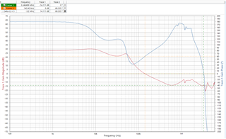

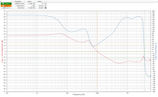

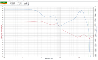

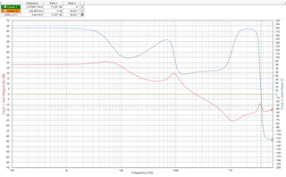

    结果很难订购这些电容器、因此我切换到了方案 B:我使用了可用的电容器类型并更改了电容器数量来分析稳定性趋势。 根据数据表中的建议、预计输出电容值过高会带来不稳定的风险。 因此、我选择了 GRT188R61A226ME13、它的直流偏置更小 (1.5V 时为23.8%、0.7V 时为-49%)、当使用过多的电容器时、这对于 TPSM82823A 应用中可能的不稳定因素更为关键。 这样、我们就可以留出一些裕度、以便将结论转换为所需的 GRM155R60J226ME11电容器。
    以下是分析结果:
    Vin = 3.3V、Vout = 0.7V、无 Cff:
    COUT 交叉频率 相位裕度 增益裕度
    1个22 μF 395.9kHz 82.5 ° 14.3dB
    2个22 μF 199.4kHz 71.9 ° 14.3dB
    3个22 μF 142.4kHz 60.3 ° 141dB
    Vin = 3.3V、Vout = 1.5V、无 Cff:
    COUT 交叉频率 相位裕度 增益裕度
    1个22 μF 228.5kHz 59.4 ° 11.3dB
    2个22 μF 126.5kHz 44 ° 11.5dB
    3个22 μF 99.7kHz 33.3 ° 11.5dB
    数据表建议的 Cout 范围为10 μF 到47 μF。 Vout = 1.5V 时的测量结果证实了这一建议。 因此、3 x 22 μF 的 Cout 会导致相当低的相位裕度。 最好使用较低的 Cout 值(例如2 x 22 μF)。
    对于0.7V 的 Vout、较高 Cout 值的影响似乎并不那么严重。 3个22 μF 仍然显示出良好的相位裕度。
    对于具有较高直流偏置电压的所需电容器 GRM155R60J226ME11、我们现在可以得出结论:对于 Vout = 0.7V、可以使用3 x 22 μF 的 Cout。 Vout = 1.5V 时、建议遵循数据表、仅使用2个22 μF。
    如果您有任何问题、请告诉我。
    此致。
    Andreas。

    尊敬的 Shunsuke:

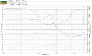

    您是指我在表中总结的无 Cff 电容器 GRT188R61A226ME13的曲线吗?
    以下是这些曲线:
    Vin = 3.3V、Vout = 0.7V、无 Cff、Cout = 1 x 22 μF:
    Vin = 3.3V、Vout = 0.7V、无 Cff、Cout = 2 x 22 μF:
    Vin = 3.3V、Vout = 0.7V、无 Cff、Cout = 3 x 22 μF:
    Vin = 3.3V、Vout = 1.5V、无 Cff、Cout = 1 x 22 μF:
    Vin = 3.3V、Vout = 1.5V、无 Cff、Cout = 2 x 22 μF:
    Vin = 3.3V、Vout = 1.5V、无 Cff、Cout = 3 x 22 μF:
    Andreas。
