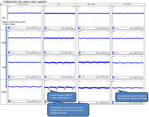

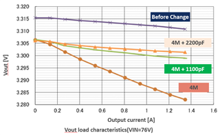

我的客户正在 评估来自后处理更改批次(PCN#20241217004.1)的 TLV431AIDBVR 器件、并已发现与之前批次相比性能出现了明显下降。
■观察结果
ΔVo 批次表现出更差的静态负载调节(Δ T):
  在相同条件下(VIN = 76V 、IOUT = 1.35A )、从约+5mV→+25mV 开始。
此电压 ΔVref 与并联基准电压的变化(Δ V)相关、其中 REF 引脚显示出~200mV 的周期性电压下降、与逆变器的开关周期同步。 Vref 的下降在较高的负载电流下变得更加明显、这表明噪声灵敏度会增加。
 在 K 和 A 端子之间添加一个2200 pF 电容器可成功缓解 Vref 波动和输出电压偏差、从而恢复接近原始批次的性能。
Δ R =○ΔVo 负载调节[mV]
VIN [V] 更改前 4M 批次 4M + 1000pF 4M + 2200pF
36 5.0 23.1. 7.9. 4.5.
48 4.3. 23.4. 7.7. 4.5.
76 4.6. 24.3. 7.6. 4.7

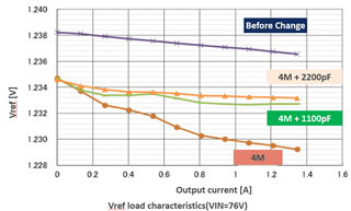

○Ω  并联基准电压 ΔVref [mV]
VIN [V] 更改前 更改后 4M + 1000pF 4M + 2200pF
36 1.6 4.9. 1.7 1.3.
48 1.5 4.9. 1.8 1.3.
76 1.7 5.5. 2.0 1.4

    您能否提供您描述的此行为的范围捕获?
    Unknown 说:
    此电压偏差与并联基准电压 ΔVref 的变化(μ V)相关、其中 REF 引脚显示~ 200mV 的周期性电压骤降、与逆变器的开关周期同步。 Vref 的下降在较高的负载电流下变得更加明显、这表示噪声灵敏度增加。
    在此行为期间、您还能否提供阴极电流?
    如有疑问、我们将 根据我在上面要求的信息审核器件设计、并尽快回复您。 请在此主题的响应中提供示波器捕获和阴极电流。 添加 K-A 电容器是缓解您所述行为的一个不错的选择、似乎您的结果表明情况确实如此。

    您能提供您描述的此行为的范围捕获吗?
    我们希望分享我们从客户那里收到的示波器波形数据、以供您查看。 您能否查看并确认所附的波形是否足以进行分析?
    此外、如果您认为需要进一步测量(例如阴极电流)、我们将不胜感激。
    如果您需要完整的电路图来帮助您进行评估、我们可以通过私人消息分享(我们已经发送朋友的请求)。
    Conor
    尊敬的 Conor:
    这些捕获非常有用。 谢谢你。 以下措施也有助于我们的调查:
    1.此行为期间阴极电压的示波器捕获。
    2.此行为期间 REF 引脚电压的示波器捕获。
    3.此行为期间阴极电流的示波器捕获。
    我们来跟进有关电路图详细信息的私人消息。
    杰克逊
