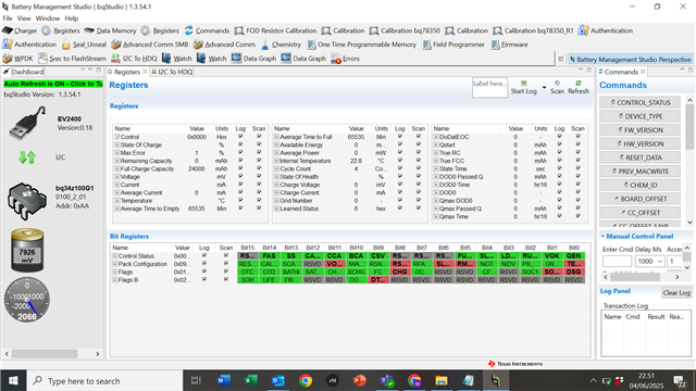

为了与我的2S4P 锂聚合物电池包实现最佳匹配、我执行了化合物 ID 过程。
我已经执行了学习周期、数据存储器中的更新状态为06。
我生成了一个黄金映像、并将其刷写到新的电路板上。
I I2C 模式如下所示:
但在 HDQ 中显示157mV、如下所示:
问题是什么?

    我从中执行学习并创建黄金映像的电池组在 HDQ 模式下工作良好。 我今天将该板转换回 I2C 以检查数据。 当我使用按钮转换为 HDQ 时、我的仪表板中的"黑色"电池具有相同的结果、显示为157mV。 我设法将其恢复到 I2C 模式、当我发送0x29E7时、它已正确转换为 HDQ、显示 PROPER 状态并携带数据存储器中的所有正确值。
    我希望这能帮助您缩小问题范围。
    Martin

    我最关心的是、当器件进入 HDQ 模式时、电压和电流读数会显著变化。 这些读数由校准参数控制。 如果在切换到 HDQ 模式时这些值没有改变、则这个问题可能与读取 HDQ 数据有关。
    请导航至"窗口"->"首选项"->"高级模式"。 然后、关闭除电压、温度和电流之外的所有寄存器上的扫描。
    还请禁用自动刷新和位寄存器。 检查电压电流和温度读数现在是否正确。
    Diego

    我不确定是否正确、但我在 I2C 模式和 HDQ 模式下使用观察窗口记录了电压、电流和温度。
    在 I2C 模式下、I get:
    数据日志
    时间戳、电压、电流、温度、
    2025年06月04日08:13:04,7818、0、22.0、
    2025年06月04日08:13:06,7818、0、22.0、
    2025年06月04日08:13:08,7818、0、21.9、
    2025年06月04日08:13:10,7820、0、21.9、
    在 HDQ 方面、我得到:
    数据日志
    时间戳、电压、电流、温度、
    2025年06月04日08:31:34,157、-22273、-273.2、
    2025年06月04日08:31:36,157、-22273、-273.2、
    2025年06月04日08:31:38,157、-22273、-273.2、
    显然有些事情出错了,但我不知道该怎么办。

    尊敬的 Martin:
    尝试缩短日志/扫描间隔。
    此外、当使用 EV2400模块启动 BQStudio 时、我总是收到此错误消息:
    您的器件未自动检测、BQstudio 应该自动打开、您很可能缺少正确的 bqz、这可能是 HDQ 错误的原因。
    更多观察结果:
    这可能与 BAT 引脚上的电压或闪存更新正常电压有关。
    这是我在尝试从 I2C 转换为 HDQ 时看到的正常问题:
    查看您的器件未与 BQstudio 进行通信的屏幕截图。
    我还建议升级到 BQstudio 的最新测试版本。
    Diego
