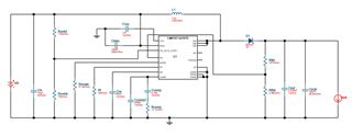

尊敬的:
我填写了 LM5158-Q1升压转换器设计工具电子表格(已附上)、用于升压、Vinput 介于3.4和5.25V 之间、Vout=44V。 您能检查一下我是否选择了 UVLO 参数、只要其他参数合适吗? 我 未能 使用 WEBench 工具检查此配置、因为它不允许我 设置 VUVLO_ON = 3.7V 和 VUVLO_OFF = 3.4V。

    我已经查看了快速入门计算器表、发现所选的 Vin、min 为3.4V、并且您选择了 UVLO = 3.4V 时的迟滞值下限。 当输入电压为3.4V 时、该器件不会导通。
    请 选择您的 Vin、min≥3.7V 以开启器件。
    此外、如果相位裕度小于63度、请再次检查您的补偿网络、因为在连接计算器上、我无法看到波特图。
    重置似乎对我来说是可以的。
    Hassan
    谢谢、Hassan。 我将 VSUPPLY (min)更改为3.7V 并保持 VUVLO_ON = 3.7V 和 VUVLO_OFF = 3.4V、但我仍然怀疑它。 为什么 Webench 不允许我设置 VUVLO_OFF = 3.4V? Webench 允许我设置为  VUVLO_OFF 的最大值为 2.96V。

    尊敬的 Hassan:
    请在我检查了压缩网络后找到所附的新表。 这个设计现在是否正确? 它与 Webench 应用程序的结果不同:
    请注意、工作表中有一个10uH 电感器、webench 提供1uH 电感器。 为什么不同应用之间会有这种差异?

    尊敬的 Daniel:
    我已经通过您连接的快速入门计算器。
    我发现相位裕度仍然低于63度。 请使用快速入门计算器提供的建议值使相位裕度大于63度。
    关于 webench 和计算器上指示器值的差异 、是因为 在计算器上选择与 webench 相比的纹波比很灵活。 如果您降低计算器中的纹波比、电感器尺寸将增大。

    我很抱歉弄错了。 我更正了它。 如果我遗漏了其他任何信息、请告诉我。
    对于这些参数、LM5157是否是比 LM5158更好的选择?
    e2e.ti.com/.../0066.LM5157_2D00_58_5F00_Boost_5F00_Converter_5F00_Design_2D00_new.xlsx
    Daniel
    尊敬的 Daniel:
    总体而言、您的设计现在看起来不错。
    我建议使用 LM5158、因为它的输出电压能力比 LM5157更高、输出电压为44V、LM5157的最大输出限值为48V、非常接近、任何 SW 过冲都可能导致器件故障。
