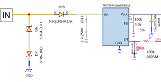

我对浪涌电阻有疑问。
我设计这个电路。
TPS7B84-Q1能否承受"ISO7687-2-5b"(* Image_1)浪涌?
* Image_1.

    该波形的峰值是多少? 如果该电压低于42V、 TPS7B84-Q1就可以承受该电压。 数据表中广播的器件性能将在峰值低于40V 时达到。
    您好、Ishaan San、
    峰值为100V、但此电路有 TVS (35V、D6)。   因此、TPS7B84-Q1可以接收35V。
    如果输入峰值电 压低于40V、TPS7B04-Q1是否通常输出设定电压 ?
    最好的考虑
    [引用 userid="616413" url="~/support/power-management-group/power-management/f/power-management-forum/1518200/tps7b84-q1-about-serge-resistance/5841845 #5841845"]峰值为100V、但此电路有 TVS (35V、D6)。   因此、TPS7B84-Q1可以接收35V。  [/报价]
    是的、由于它处于建议的工作 Vin 范围内、器件可能需要35V 电压
    [报价 userid="616413" url="~/support/power-management-group/power-management/f/power-management-forum/1518200/tps7b84-q1-about-serge-resistance/5841845 #5841845"]如果输入峰值电 压低于40V、TPS7B04-Q1是否正常输出设定电压 ?[/报价]
    我不确定我是否理解您的问题、但是的、TPS7B84-Q1输出将调节至 Vin < 40V 时设定的 Vout 值
