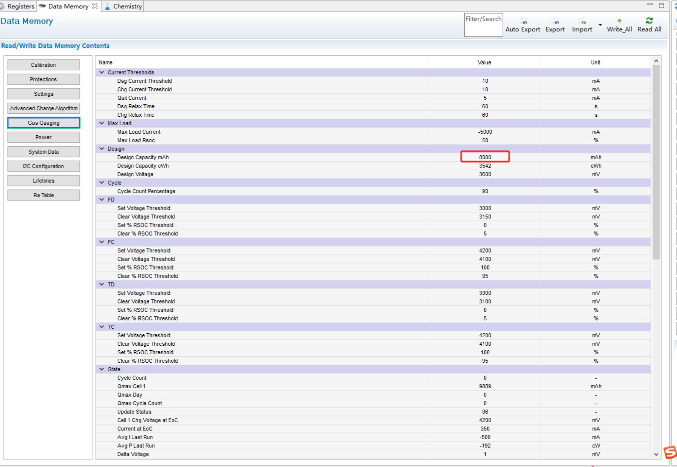

我有一个使用 BQ27Z746的产品。 它采用1S2P 配置、在室温下的电压为4.2V、9100mA 容量和 SOC 的精度(-20℃~60℃) 非常好)。 但 为)健康状态(SOH)始终保持100%(我们的客户预计健康状态(SOH)保持在100% 、我们计划将 电量监测计(FG)的设计容量 mAh 从9600 mA 降低到8000 mA 除了影响 SOH 的计算之外、Design Capacity (以 mAh 为单位)也会影响 FG 的其他功能吗? 如果我们将 燃油表的设计容量降低 到8000mA (实际放电容量约为9100mA)、是否存在任何其他潜在风险

    我们不建议降低设计容量、因为这会影响电池电量监测计的算法、我们建议根据电池数据表设置您的参数。

    除了影响运行状况(SOH)之外、设计容量还会对什么产生影响? 它是否会影响 SOC、FCC、Qmax 的精度? 我们需要评估我们是否能够接受这种影响。

    如果您希望保留电池的 SOH 并保留电池的整个功能、我们建议增加终止电压而不是设计容量。 由于老化和外部环境、的 SOH 仍会下降。
