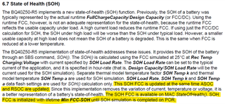

最初、即使配置设置是干净的、SOH 为90%、我也无法将 SOH 设置为100%。
我长时间执行了几个周期、但现在如果有学习过程、SOH 已经减少、而不是"自动初始化"到100%。
我不知道如何在电池是新电池时将 SOH 设置为100%。

    SOH 依赖于 SOH FCC 计算、是否可以在对电量计进行编程时共享右侧的短日志文件、以便我们可以看看该值的计算方式是什么?
    此外、请共享.gg 文件、以便我们此时也可以查看 SOH 参数。

    我注意到、FCC min (以寿命计)未初始化为8000mA、而是6891、该值可能从计算中得出。
    我也尝试直接修改 FCC min (在寿命);我没有得到拒绝,所以它是明确允许的,并立即读取 SOH。 我不知道该怎么做,也不知道该怎么做。

    电量计似乎低估了容量、因为这个值在初始化时为90%。基于此、我认为不会应用 FCC 最大功能、因为 FCC 的计算结果未高于 Design Capacity。
    您说这些单元格是新的、如果使用不同的单元格、性能是否会发生变化? SOH FCC 仍然使用电阻表、因此电芯的电阻可能小于电阻表中反映的值。
    用于完成学习循环的单元格是否也是新的?
    我相信我们可以使用下面的 GPCRA0工具将电芯的电阻与电阻表中的电阻进行比较、看看这是否会导致问题:

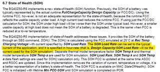

    2)关于加载率,这是配置的一个模糊点,这在文档中没有明确的解释(只是一个简短的段落)。
    当然、有一个公式、但没有解释要选择的电流。
    我不知道我需要的是平均电流、峰值电流还是平均最大电流。
    当您提到1.6A 的负载速率时、我假设您是指1.6A 产生的电流。
    I = DC/SOH 负载速率= 8000mA /(50h * 0.1)= 1600mA
    那么、您认为设置电流会对初始 SOH 产生影响、而不是对随时间变化的 SOH 产生影响?

    抱歉、对于延迟、我们通常建议使用 SOH Load Rate 来反映此时的平均电流。 由于该模型是基于 SOH Load Rate 中设置的恒定电流负载、因此将其保持在 Imax 会很激进、不会反映真实的 SOH。

    关于 SOH 速率的平均电流参数、考虑到 BMU 主要处于待机模式并偶尔唤醒以控制电机、应如何定义该平均电流:

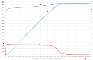

    感谢发送这些文件、在这种情况下 SOH FCC Max 参数似乎没有变化。 关于费用、这是否能够达到有效的充电终止? 这就是器件对充电结束时在电荷之前进行的 OCV 测量进行分类的方式、这也可以确保看到通过的最大电荷量。
    关于 SOH Load Rate、这应该是功能周期中的放电平均值。 不应添加待机期。

    关于电荷、这是日志。 最后、电流几乎为零;我们可以考虑充电完成。
    e2e.ti.com/.../charging_5F00_log.xlsx
    OCV (开路电压)或空闲电压不完全处于最大值(在最弱的电芯上仍为20mV)、但在这种情况下、复位后、该电压不变、SoC 的计算错误。

    抱歉、仅当此时计算出的 SOH FCC 大于该寄存器中的值(在本例中为设计容量)时、SOH FCC Max 才应该更新为不同的值。 也许我们可以尝试将其设置为较低的值(围绕 FCC 值此时的位置)、以查看它是否可以最初报告 SOH?
    我担心电量未达到 VCT、这意味着电量监测计未观察到电芯的全部容量、这会对 FCC 计算产生影响。 如果未达到100%、此时测量仪表可能高估了容量。 VCT 的条件可以在下面找到、我们可以在下面查看发送的收费文件:

    我知道这里正在使用实验室电源、但我认为我们需要让电量监测计在充电或放电期间至少观察到通过的8000mA、以创建正确的 FCC。
    ~之前发送的0827.charging.log 文件、从0%到97%、电量监测计只能看到通过的电荷 Δ V 6500mA、这可能会影响测量结果。 使用实际电池时、这是否有任何差异、或者这里是否仅使用了实验室电源?

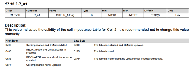

    我唯一无法做到的是使用 GPC Maker 进行 Ra 表优化。
    我不知道它是否相关、我想尝试一下。 我会系统性地收到报告错误、其中标志似乎不是预期的标志(0xFFFF 或0xFF55)、但我不知道为什么。 我重复了几次测试。 未指定这些标志的操作(尤其是 GPC 指南 sluubc9)。 它们是必须事先写成0xFFFF 还是由内部和自动操作产生的结果、因此取决于其他条件?

    您是否有上述学习循环中的任何日志文件? 我想看看电量计在这个过程中学习的总容量。
    不知道它是否相关、我想尝试一下。 我会系统性地收到报告错误、其中标志似乎不是预期的标志(0xFFFF 或0xFF55)、但我不知道为什么。 我重复了几次测试。 未指定这些标志的操作(尤其是 GPC 指南 sluubc9)。 它们是否必须事先写入0xFFFF、还是内部和自动操作的结果、因此取决于其他条件?
    这些标志用于电阻更新、其定义可以在下面找到。 这些值尝试更改为什么值、这是在学习循环之前或之后完成的? 我认为、由于电量监测计可能尚未更新这些值、因此不希望更改标志。
    Anthony

    1)日志
    我已经为 GPC Maker 创建了日志、我不知道它是否包含您想要的信息。 您需要在日志中输入哪些数据(以重做)?
    e2e.ti.com/.../discharge2_5F00_8Ah.log
    e2e.ti.com/.../discharge3_5F00_8Ah.log
    2) Ra 更新
    那么我明白我们只能做一次吗? 在 Procedure GPC guide sluubc9中不能修改标记
    执行操作前是否手动将标记写入0xFFFF?

    尊敬的 Cedric:
    很抱歉耽误您的时间、请参阅随附的信息:
    如果使用 bqStudio、请使用寄存器页面右上角的日志记录功能。 这将读出调试所需的所有重要寄存器:
    [/报价]
    我认为、对 chemID 进行编程时、这些值应被覆盖为0xFF55、无需手动写入。 如果在对 chemID 进行编程后这些标志未按此显示、请写入0xFF55。

    关于 Ra 表,第一次使用确实允许您执行 GPC Maker (初始化标志),但随后它被阻止,显然是由这些标志。 我的问题是我是否可以再做一次。 我想尝试一下、不知道 SOH 的原因、这不是100%、即使是在初始化时。 我正在等待准确的解释,我希望你能认出。
    一旦我再次创建日志(根据您的建议)、我也会尝试使用手动输入的标志进行操作。
