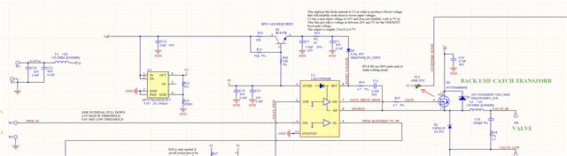

我的设计需要为 GVDD 使用5V 电压、通过外部二极管向 BST 引脚施加外部电压更合理。
此电压最高可达18V。  只要使用合适的二极管、您是否会发现 BST 引脚的外部源存在任何问题?
连接了电路片段。
Glen
    您好 Glen、
    只要不超过 VBST-VSH 绝对最大值规格、使用外部二极管就不应该成为问题。  确保当 FET 关断时、自举电容器 C11保持通过二极管正确充电、以便在 VSH 上升时出现适当的 VGS 电压。
    此外、确保5V 电源足够稳定、以免触发 UVLO。 如果触发、VDD UVLO 将关闭 GL 和 GH。
    谢谢您、
    Walter
    是的、我一直保持5V 非常严格、所以应该没问题。
    感谢您的帮助!
