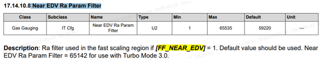

1、近 EDV Ra Param Filter、设置为默认值?μ s

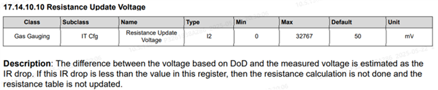

   、电阻更新电压、设置为默认值?

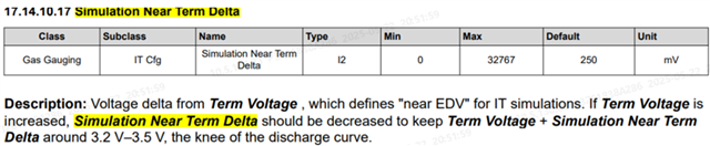

   、Ω 仿真近端 Δ、TRM 需要+TERM 电压3V 应该为3.2V - 3.5V、是否可以设置250mV?

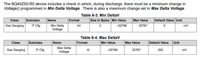

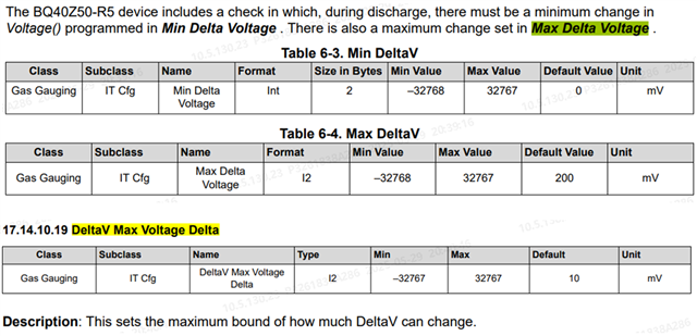

   5、DeltaV Max Voltage Delta、Min Delta Voltage、Max Delta Voltage
规格中对这三个参数没有太多说明。 它们的功能是什么? 如何设置它们以更好地符合 IT 算法?
    尊敬的 Kailun:
    对于项目1至4、我相信此时可以将其保留为默认值。 是否可以共享当前测试的.log 文件? 这将使我们更好地了解是否需要改变这些问题。
    对于项目5、这些参数用于电量监测计检查放电期间电压变化的时间、以使其符合 QMax 更新条件:
    Anthony
    尊敬的 Anthony:
    请参阅随附的 gg。 添加到工程。 对于项目5、您能否分享更详细的说明? 谢谢!
    Min/Max DeltaV 如何与 Qmax 更新配合使用? 还有另一个名为 DeltaV Max Voltage Delta 的 DF (描述为 有限的 DeltaV 变化)是否与"Delta V"相同?

    如果电量监测计认为发生了放电、它将检查放电前后的电压变化、以确认它处于这些范围内、然后允许进行 QMax 更新。 由于最小变化为0、本质上只是检查在此期间电压是否降低。
    我相信另一个 DeltaV 值用于 TURBO 模式配置。
    Anthony
