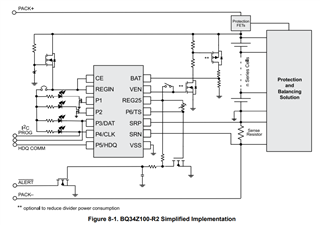

1)我是否正确理解、BAT 端子读取电压的时序与 VEN 引脚输出电压的时序相同?
2)如果在 VEN 端子没有输出电压的情况下向 BAT 端子输入0V、是否正常?
3) VEN 端子输出2.5V 电压的周期是否发生变化? 我创建的电路板上有1个1、但 EVM 上有20个1。
4)如果我创建一个类似下面的电路, BAT 端子是否总是读出一个电压? 您是否还能检查电路图是否有任何问题?

    你好、Nishie、
    1-没有关于 BAT 端子和 VEN 的确切时序的文档、但当电池电量监测计读取电压时、有1秒的间隔
    2-不一定是由于电池电量计由电池供电、同样、大多数电池绝不能达到0V、因为它很可能导致不可逆转的损坏
    3-该时间应为1秒、但也可以取决于您设置的系统的数据闪存参数
    4-我已经标记了您的示意图,最大的问题是橙色,但很多原因,这是由于没有看到我们的应用程序之前相似. 通常、我们建议遵循 EVM/典型应用原理图。
    谢谢您、
    Alan

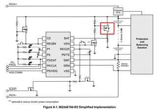

    您好 Alan-san、
    感谢您的支持。
    2.我为我的解释不足而道歉。 我认为、当红色框中的 FET 关闭时、不会向 BAT 端子施加电压。 无论 VEN 端子是高电平还是低电平、如果没有向 BAT 端子施加电压、是否正常?
    4、感谢您的评分
    以下问题是否可以修复?
    -将 R1100从100K Ω 更改为1k Ω
    -移除 R1087和 R1101
    Nishie
    Yuta 您好!
    2. 我很抱歉我的解释不够充分。 我认为、当红色框中的 FET 关闭时、不会向 BAT 端子施加电压。 无论 VEN 端子是高电平还是低电平、如果没有向 BAT 端子施加电压、是否正常?
    是的、无论 VEN 端子是高电平还是低电平、都可以向 BAT 端子施加电压。在不进行测量时、FET 只是为了尽可能地减少电流消耗。
    -将 R1100从100k Ω 更改为1k Ω
    我没有看到过将电阻器与热敏电阻并联的操作、在与团队讨论过该操作后、温度测量值会出现偏差。 为什么必须将其放入电路中。
    [报价 userid="460063" url="~/support/power-management-group/power-management/f/power-management-forum/1504922/bq34z100-r2-ven-pin-and-bat-pin/5786659 #5786659"]
    -移除 R1087和 R1101
    [/报价]
    这也应该起作用。
    最后、如果您也愿意、我们可以再次查看您的原理图。
    谢谢您、
    Alan

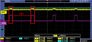

    对于您过去给我的答案、我还有一些其他问题。
    1-没有关于 BAT 端子和 VEN 的确切时序的文档、但当电池电量计读取电压时、间隔为1秒
    ->您说电池电量计读取电压的时间间隔为1秒、但理解它按下面波形中红色框所示的时间读取电压是正确的吗?
    3-它应该是1秒、但也可以取决于您已经设置系统的数据闪存参数
    ->可以更改哪个数据闪存参数来更改 VEN 终端的电压输出周期?

    Yuta 您好!

    -请参考下面的 e2e ,它统计"( VEN)它将在进行电压测量时每1秒脉冲到2.5V。"
    E2E:
    https://e2e.ti.com/support/power-management-group/power-management/f/power-management-forum/296462/bq34z100-ven-pin-connection
    谢谢您、
    Alan

    请参考下面的 e2e、其中统计信息"(VEN)进行电压测量时、每秒将脉动一次至2.5V。
    [/报价]
    ->因为它说" 何时 进行了电压测量。"了解 BAT 端子的测量每1s 一次是正确的吗?
    此外、了解 BAT 端子的测量在 IC 启动并连接电池后立即开始是否正确?
    Nishie
    Yuta 您好!
    根据此信息、下面连接了这个 e2e:"进行电压检测时、BAT 引脚每1秒发出一次脉冲"。 此外、当电池连接时、所有电池电量计都会开始立即检测电压。

    您好 Alan-san、
    感谢您的支持。
    1. 据我所知,BAT 端子每隔1秒测量一次电池电压。 用户是否可以更改此测量的间隔?
    2.
    我已经标记了您的原理图、最大的问题是橙色、但很多原因都是因为没有看到我们的应用程序事先是类似的。 通常、我们建议遵循 EVM/典型应用原理图。
    ->了解将 R1100的值从100k 更改为1k 的原因是增大流向 FET 的电流是正确的吗? 另外、您能告诉我在100kΩ 中使用 R1100时出现的问题吗?

    [报价 userid="460063" url="~/support/power-management-group/power-management/f/power-management-forum/1504922/bq34z100-r2-ven-pin-and-bat-pin/5849020 #5849020"]
    [/报价]
    -100k Ω 可能会导致压降过大、但您需要在用户端进行测试、以验证它在系统中是否正常工作
