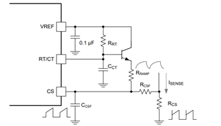

使用 R Sense 为0.5 Ω、并在 CS 引脚中使用 RFILTER = 1k 和 CFILTER = 100pf。

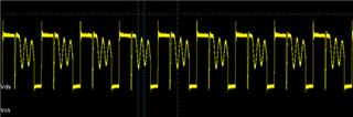

如果增加或减少滤波电容器 I、则没有变化、仅对电阻器变化做出响应。  此处显示了300V 不稳定情况下的漏极波形。

    请提供您的原理图以帮助了解问题。 此外、请显示出问题的波形。 您显示的波形未显示问题。 您的波形实际上显示 Vds 似乎存在干扰、您需要监控 Vgs 以确保 Vgs 无干扰。
    我假设 Rfilter 是 Rcs 和 CS 之间的电阻器。 改变它将改变峰值电流瞬间、这会改变功率级增益。

    您的假设正确、Rcsf =1k CCsf=100pF Rcs=0.5 Ω

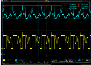

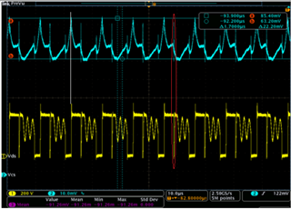

    以下是 VDS (黄色)和 VCS (蓝色)的完整波形。

    您的波形不会显示38%和1%的占空比变化。 请提供该波形
    什么是您的 RC? 下面的波形显示了电流的急剧增加、需要知道 Rcs 值才能确定变压器是否正常运行、还请提供 Vgs 一起帮助了解 Vds 和 CS 出现干扰的原因
