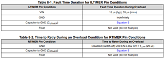

Im 使用 TPS7H2201-SEP 且 Vin = 5V、当我将 ENA 置为有效时、输出变为3.6mV、输出电容为10uF、负载为17.5 Ω。
在引脚上具有以下值:
1-10 = 4.981V
11 (CS)= 190mV
12 (ENA)= 1.2V (VIN 上升后、使用不同的电压源手动置位)
13 (OVP)= 573mV (请参阅附图)
14-17 = 0V (GND)
18 (RTIMER)= 0.6mV (使用示波器测量时、其始终保持0.6mV)
19 = 0 (GND)
20 (IL)= 504mV
21 (ILTIMER)= 0.6mV   (使用示波器测量时、其始终保持0.6mV)
22 (SS)= 4.981V
23-33 (VOUT)= 3.6mV (而不是5V)
*如果我将负载更改为4.7k Ω、则输出更改为~270mV
 https://ibb.co/V0z06gQq 原理图照片质量更佳
测量 OVP 引脚-在650mV 以上没有过冲、测量值为573mV。
请帮助我找到这里的问题。

    1.如数据表中的表8-1和表8-2所示、RTIMER 不应连接到 VIN。
    2.启用功能是仅出于调试原因手动上拉、还是在调试前它是原始原理图的一部分?
    3、ILTIMER 连接到电容器和 VIN 的原因是什么? 这是允许的、但这种情况并不常见、因为它只是将 ILTIMER 编程为数据表表表8-1中的 VIN 选项。

    您好、我发现 OVP 电压高于低压阈值的问题、我必须更改分压器、使其低于低压阈值、现在其工作正常。
    感谢您的帮助:)
