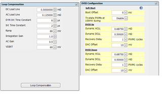

    您是否为此电源轨设置了 DCLL 值? 电源轨电压达到.85V、然后您打开了5A 负载。 DCLL 将允许压降。
    Nash
    感谢您的答复。
    设置直流 LL。 但是、如图所示、它是0.5 mΩ、因此即使电流为5A、也几乎没有压降。
    此外、如果 DC LL 设置为低于0.3 mΩ、则启动变得不稳定、输出停止。

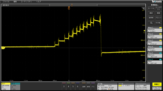

    另一方面、当环路补偿的直流 LL 值设置得极低(低于0.3 mΩ)时、输出电压有时会停止运行、如下图所示。 您是否知道这可能是什么原因造成的?
    (__LW_AT__线圈会有噪声、但实际波形是一个干净的阶跃形状。
    感谢您的帮助。

    我还没有看到像您共享的启动波形。 您能给我发送您的控制器配置以便我可以查看吗? 您在启动时可能会遇到一些不稳定的情况。

    尊敬的 Ryo:
    禁用缓冲泵可能有助于启动。

    尊敬的 Ryo:
    寄存器 B4h 的位13 USER_DATA_04需要写入0。
    如果选择 GUI 左侧的 Advanced Mode、该选项将在您共享了屏幕截图的 GUI 的 DVID 部分中变为可用。
