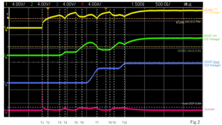

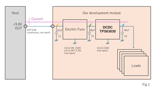

我们的功率电路就是 TPS63030。 图1 是电路概览、图2是启动时的波形。
关于这一点、
TSP63030通过其 UVLO 功能在 T7至 T9时关断、但 VOUT 引脚上仍保留大约5V 的电压。 没关系吗?
    嗨、 Taiki、
    是的、器件正常。
    一个问题是、屏幕截图中 TPS63030的最终输出电压为7V、是真的一个问题吗? 如果是、则它超出了建议的最大输出电压5.5V、并可能会损坏器件。
    TAO
    感谢您的支持和关注,陶.
    我们设计中 TPS63030的 VOUT 为5.5V 典型值。 在建议值范围内。
    Taiki
