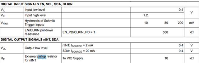

I2C 信号应上拉至什么电压电平? 这些信号在内部指什么? 在我的设计中、额定信号为3.3V。 我是否需要对它们进行电平转换以连接到 LP8733?
数据表中的任何其他位置都未提及 VIO。
我设计中的 Vana 为5V
    此外、我设计中唯一可用的1.8V 电压是 PMIC (LP8733中的 LDO1)本身的输出

    I2C 上拉电阻通常被拉至在 PMIC 开启时始终开启的1.8V 或3.3V 电源。
    5V Vana 将过高、1.8V 输出可能无法按时间排序。
    3.3V 上拉源适用于 SDA 和 SCL 线路。
    请注意、对于大于1.95V 的电压、I2C 总线无法支持高速模式(3.4Hz)。
    所有其他速度模式都可以在3.3V 下正常工作:

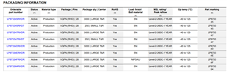

    关于出厂 OTP 编程和器件订购的另一个问题:
    以下仅是可订购器件? 我是否可以提供 OTP 编程输入?
    我需要特定的电压输出和上电序列。
    上表所列器件上方的预编程参数是什么?
    您好 Shubhangi、
    上表中器件的参数可在相应的技术参考手册 (此处)中找到。
    该器件不可由用户编程。 需要 根据商业案例评估定制出厂编程 OTP 器件的可能性。
    有关更多信息、请联系您当地的营销代表。

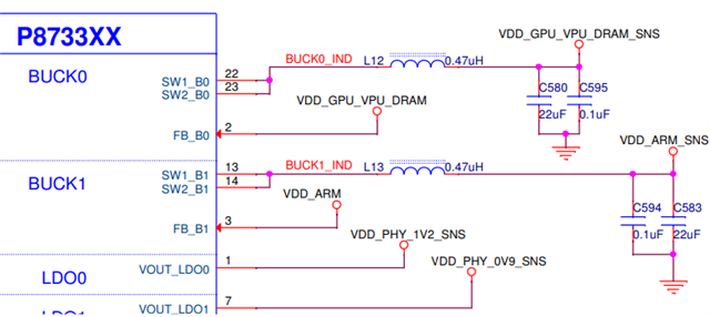

    同时、我有几个与电路相关的问题:

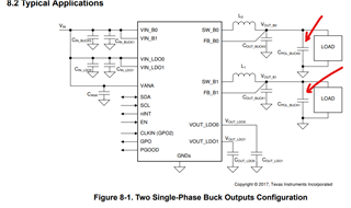

    • 什么是 CPol?

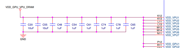

    • 在 TIDA-050038模块中、是否未使用 CPol?
    • 在 BUK 输出端使用22uF 后的用途是什么?
    • FB_B0引脚应该连接到输出电容器处还是目标连接附近?
    Shubhangi
    数据表中显示的 CPol:

    关于您的电路问题:
    • C_POL 是负载点电容器。 这些放置在应用中的负载处。
    • 在 TIDA-050038中、C_POL 放置在处理器附近、如 CPU 页面而不是 PMIC 页面所示。
    • 0.1uF 输出电容器用作去耦电容器、可最大限度降低噪声
    • 对于远程电压检测、FB_B0可以放置在目标连接附近(到负载点)、否则 FB_B0可以连接到本地输出电容器。
