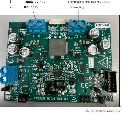

器件型号:BQ25750EVM
主题中讨论的其他器件:BQSTUDIOEV2400
EVB 输入宽电压测试12V~49V 可以稳定在21.5V。
电压拉至50V 后、EVB 通信异常、不再工作。
(EVB 规范中的输入:4.5V~55V)您能否帮助排除或解决 EVB 无法正常工作的问题?
    您好、Marco、
    感谢您的研究。
    您能详细说明一下沟通是否异常?
    您的电池电压是多少?
    Ethan Galloway
    您好、Marco、
    输出上是否有任何负载? 您能给我发送一个看到的波形吗?
    您收到哪种类型的通信错误消息?
    Ethan Galloway

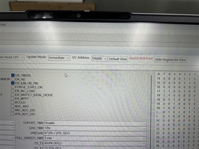

     错误消息、如红色文本(现在已完全不活动)
    您好、Marco、
    感谢您提供新信息。 我没有看到 EVM 无法在50V 下进行通信。
    我有几个问题可以帮助进行调试:
    • 是否确保在启动 BQSTUDIO 之前插入 EV2400?
    • VAC 和 VBAT 上的电压是多少?
    • VBAT 上有负载还是 VBAT 仅悬空?
    Ethan Galloway
    • 是否确定在启动 BQSTUDIO 之前插入 EV2400?是的
    • VAC 和 VBAT 上的电压是多少?输入50V VAC (J1) 且 VBAT (J3)=0V
    • VBAT 上有负载还是 VBAT 仅悬空?只是悬空
    您好、Marco、
    如果您连接10V 左右的直流电源(通过移除 EN_CHG 跳线禁用充电)、您能否与 EVM 通信?
