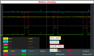

我的配置方式与下面的基准电路相同。
我通过将电池包的热敏电阻输出连接到 TSpin 来测量温度。
但是、在比较电池的充电和放电状态时、温度会在大约 3 至 4°C 之间波动(我已附加波形数据以供参考)。
请问这是否是由于 R24 的影响、或是否有其他可能的因素?
附加的波形如下所示:
CH1:+ BAT
Ch2:VCC
CH3:BI/TOUT
Ch4:TS
您可以看到、在充电和放电期间、TSpin 电压会在 40mV 左右波动。

    您能否验证温度变化是否不是来自电芯本身。 可能会看到电池本身正在放电和充电的情况下温度发生变化。 另一个误差也可能来自热敏电阻本身。

    感谢您发送编修。
    我使用热电偶测量电池和热敏电阻的温度、但没有波动。
    在室温下、充电期间的温度为 29.7°C、放电期间的温度为 31.6°C。 当时、电芯和热敏电阻的温度在 30°C 保持恒定。
    如果还有其他可能的错误原因、请告诉我。

    经确定、充电和放电期间 TS 引脚的电压波动是由 R24 处的压降引起的。
