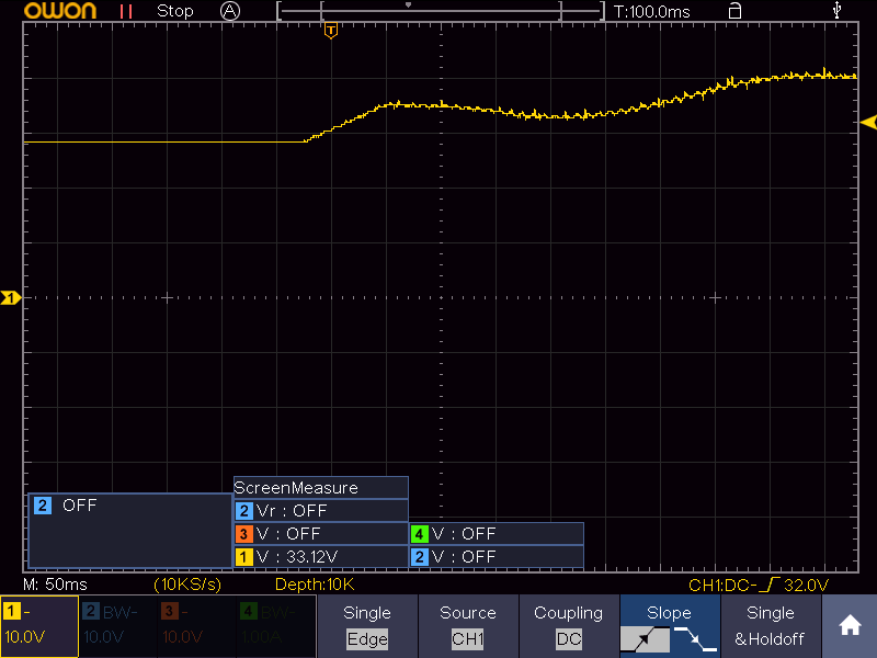

    80V/2A 负载下的 PFC 电压输出电压 (1:10):
     80V/4A 负载下的 PFC 输出电压 (1:10):
    80V/6A 负载下的 PFC 输出电压 (1:10):
    这将导致 UCC256404 关断、PFC 电压降至 300V。
    是否可以更改 UCC28064 的设置?
    尊敬的 Andrej:
    是、由于 BLK 停止电压为 300V、每当 PFC 电压降至 300V 时、 UCC256404 都会关断。
    能否在另一个线程中查看  UCC28064 设置。
