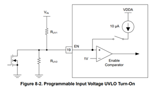

您好的团队、
下面提到的 LM5148 在器件进入睡眠模式时会关闭 10 μ A 电流源、对吗?
在 PFM 模式下的行为期间、我们观察到在低负载条件下、器件会进入不连续模式、并且 EN 信号的迟滞无法正常工作。
我们怀疑原因可能是器件进入睡眠模式时电流源会关闭。
Kyohei
    是的、电流源在睡眠模式下关断以节省静态电流。
    嗨、Hegarty、
    感谢您的答复。
    增大输出电流是避免因不连续模式而进入睡眠模式的唯一方法吗?
    Kyohei
    您也可以在 FPWM...
    嗨、Hegarty、
    感谢您的答复。
    我知道、当进入睡眠模式时、10uA 恒流源会关闭。
    在低负载条件下使用 PFM 模式时、器件将由于不连续模式而进入睡眠模式、并且不会产生迟滞、因此它不会工作、对吧?
    我的客户需要在低负载条件下保持效率、并且无法使用 FPWM 模式或增加输出电流。
    是否有替代器件可以在低负载条件下同时使用迟滞功能来保持效率?
    Kyohei
    了解 LM5137。 它在 EN 上具有电压和电流迟滞。 但请注意、它是一款双通道控制器、因此可能超出了您的需求。
    您是否需要 80V 输入能力? 我们还有一款 42V 器件、目前正在采样、即将发布。
    嗨、Hegarty、
    感谢您的答复。
    感谢您对 LM5137 的建议。
    该器件仅提供 Q1 级器件、目前处于预发布状态、对吗?
    此外、我检查了数据表、进入睡眠模式的条件与 LM5148 和 LM5149 相同、对吗?
    在这种情况下、10uA 恒流源会关闭、即使使用 RUV3、迟滞也不起作用。
    此外、我目前使用的是 48V 输入。 在上述条件下是否有任何替代器件?
    Kyohei
    请注意、LM5137 的 EN 电压迟滞为 50mV。 器件系列将于本月晚些时候发布。
