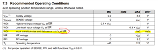

我目前使用的是 TPS3110 IC
查看 DS I 时、注意在“建议运行条件“下、WDI 输入转换在 MR'时应为 100ns/V 最大值
我想知道“先生“的含义是什么?
当 MR'=低电平时、该 100ns/V 是 WDI 允许的最大值吗?
谢谢你

    很抱歉、数据表 指出 WDI 和 MR 具有相同的 VIH、VIL 和压摆率限值。

    通常、压摆率单位为 1V/us、而在 DS 中、单位为 ns/V-、请阐明
    此外、在 DS 中、MR 引脚上的建议电容器为 100nF:
    我可以计算此 100nF 电容器上实现此 100ns/V 要求所需的电流:
    ICAP=(dVcap/dt)*C=(1V/100ns)*100nF= 1A
    如果我的计算正确、我需要将 1A 驱动器连接到 MR 引脚、以便能够满足 100ns/V 要求、这听起来 不合理
    请提供建议
    谢谢你
    尊敬的 Matan:
    100ns/V 是 WDI 和 MR 的最大容许压摆率 您可以而且应该提供较慢的压摆率。 达到最大规格后、状态机可能会开始在检测边沿状态时遇到问题。
