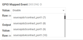

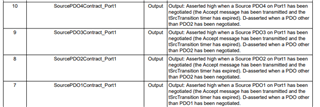

    GPIO 可配置为由协商的 PDO 触发的输出。
    https://dev.ti.com/gallery/view/USBPD/USBCPD_Application_Customization_Tool /ver/1.1.0/
    https://www.ti.com/lit/ug/slvucr7/slvucr7.pdf#page=97
