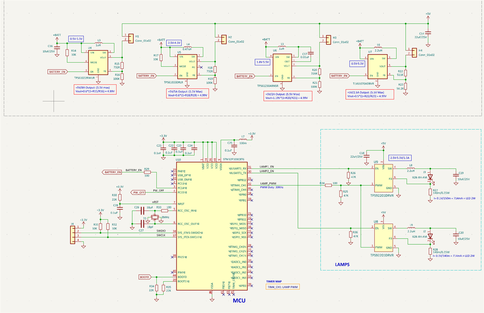

我制作了一个评估板,用于 4 升压 DC-DC 转换器。 包括 TPS61022、TPS61033、TPS 61230 和 TPS61070。
输入由 3、2V 电池供电、输出均设置为 5V(通过电阻器)。
因此、第一次测试是同时为它们加电、但根本没有负载。
上电时、TPS61033 和 TPS61022 没有输出、并且变得非常烫、一条迹线很可能消失。
这不是很短、我测量输出和输入引脚、完全没有短缺。
我制作了两块电路板、它们都 有相同的问题。
TPS61070 工作、但 连接 0.3A 负载时、输出将降至 4.5V(空载时为 0.7V)。
TPS61023 是唯一一款按预期运行的器件。
该电路均在数据表中列出:75%的电路不起作用的问题可能是什么?

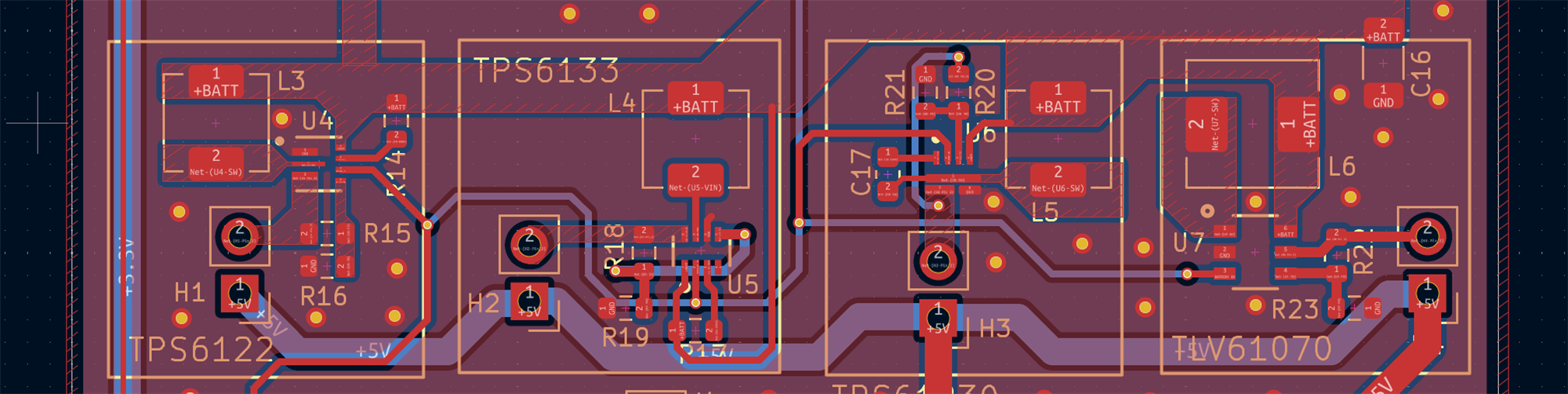

    您所附的原理图太小。 请重新附加一个清晰的版本。
    另外、请提供用于检查的布局。
    3.2V Vin 至 5V Vout 是一个非常常见的应用。 我认为存在一些与设置相关的问题、导致设备无法正常工作。
    Lei
    嗨、Lei、
    很抱歉、 无法清楚地阅读原理图。 这是较大的一个。

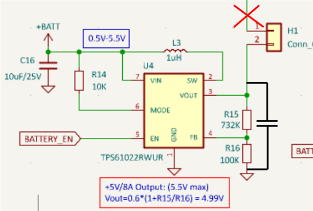

    请添加输出电容器、使其靠近每个升压转换器、然后重试。
    从 OUT 引脚到 Cout 再到 GND 引脚的路径应尽可能短。
    Lei
    在 TPS61022 Cout 上添加一个 10uF 电容器、非常靠近输出引脚、但没有帮助、在未施加负载的情况下仍会热至地狱和 1.8V。
    似乎芯片是坏的,但两个相同的板是相同的。
    请使用新的 TPS61022 单元、 在 VOUT 处添加一个 10μF 电容器并将其放置在靠近芯片的位置、并断开所有负载、然后检查器件是否可以在电路板上正常工作。
    嗨、Lei、
    正如您所说的、我在 H1 上添加了 10uF 电容器、它足够靠近芯片、而且根本没有负载。 它只是没有预期的输出。
    尊敬的 Nan:
    如果下面这样的采用新 TPS61022 的电路不起作用、请测量并提供所有引脚上的电压。 尤其是在 VIN、EN 和 SW 引脚上。
    Lei
