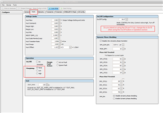

    Nick、 我已经购买了 TPSM831D31EVM、现在我已经配置了电路板、但没有输出、J8 和 J9 上的跳线已移除。 您能帮助我检查这个问题吗?
    您好、Nick、
    我发现原因是软件狗下拉了  TPSM831D31 的 ENABLE 引脚。
    但 我还有其他问题、在点击“Store config to NVM“后、裕度高值和裕度低值会设置为零
    我附加了配置文件、需要您的帮助才能 查看。

    很高兴听到你收到了这个板,并一直在学习如何使用它。 请务必通读用户指南、了解 如何操作该器件和电路板: https://www.ti.com/lit/ug/snau240/snau240.pdf
    要回答您的问题、请确保 在“操作“部分中启用了裕量调节。
    要对 ENABLE 引脚进行注释、 如果您想绕过 ENABLE 引脚、可以将 On/Off CONFIG 选项设置为“0x1B Operation Only“、以通过 Fusion GUI 实现电压调节。
    配置文件没有任何问题、根据您的应用程序、您可能需要更改“瞬态“中的设置以满足瞬态要求、但这一切都取决于您正在调节的 CPU/负载的规格。

    您好、Nick、
    问题仍然与裕度高和裕度低设置有关、例如我将裕度高设置为 0.84 伏电源轨的裕度低设置为 0.82、在我点击“STORE TO NVM“后、裕度低和裕度高设置重置为零、我试过几次、结果是相同的。
    谢谢。

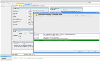

    您好、Nick、
    您可以看到 成功存储 到 NVM 的日志、但正如我之前提到的、在下电上电并重新连接评估板后、高裕度低设置 将丢失。
    你好、Fushen、
    请验证在存储到 NVM 后关闭并重新打开 Fusion GUI 软件。
