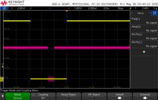

    下面是正在发生的事情的范围。 CH1(黄色)是芯片的输出电压(引脚 6)。 CH4 (RED) 是进入 EN/UVLO 引脚的信号。 CH2(绿色)是输出电流。 短路已施加、12V 输出下降。 然后移除短路。 然后关闭 EN/UVLO 引脚、然后重新开启。 此时应重新打开输出。 然而、从 EN/UVLO 引脚变为高电平到输出开启有~300ms 的延迟。

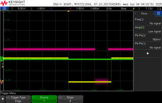

    下面是另一个作用域。 CH1(黄色)是芯片的输出电压(引脚 6)。 CH4 (RED) 是  EN/UVLO 引脚。 与之前的示波器屏幕截图发生相同的情况、但测得的延迟接近 2 秒。
    如果您能想到为什么会出现这么长的延迟、请告诉我。

    您好 Liam、
    在输出短路的情况下、我们应该确保的一点是 Vout 不应低于器件的绝对最小值。 在波形中、我无法看到电压。 但只要有可能低于–0.3V。 这可能会导致一些意外行为。 此外、在您的情况下、执行延迟启动的器件在一段时间内没有发生、对吧? 因此、我怀疑这种绝对最小值违例是更可能的原因。
    您遇到的第一个短路保护问题是闭锁故障。 是的、这是闭锁故障。 当电流超过 I_FT 时、快速跳变会关断器件。 器件将在几微秒的抗尖峰脉冲时间后重试。 如果短路是错误的短路、并且只是瞬态、则重试将成功、器件应恢复、但如果是真正的短路、器件将无法重试并保持闭锁状态。
    奇怪的是、您是否在多个器件中看到了这两个问题。
    Arush
    嗨、Arush、
    在短路事件期间、输出最终变为负值。 我在电路的输出端添加了一个二极管、可防止输出变为负值、并解决了我看到的问题。 感谢你的帮助。
