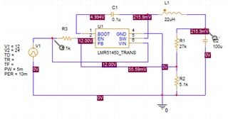

第二个问题是、当我使用最新模型数据在如下一个简单电路上运行 PSIPCE 时、PSPICE 即使在一天之后也无法完成计算工作。 如果我使用模型数据中包含的示例项目、PSPICE 将在几分钟内完成计算工作。 当我将模型数据用于电路时、模型数据显示为 LMR51450_TRANS。 模型数据的内部是否正常?

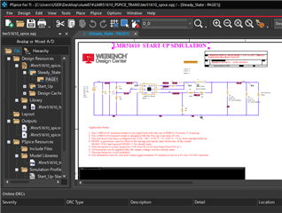

    我在 slum874 中打开了“lmr51610_spice.opj"。“。
    我使用了“LMR51610 启动仿真“。
    在这种情况下、它可以快速完成计算并显示仿真波形。
    但是、如果使用了 slum874 中“LMR51610_TRANS.OLB"的“的模型数据、则无法完成计算。
    以下是有关如何使用该模型的步骤。 步骤应该正确。
    在这种情况下、为什么无法完成计算?

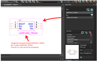

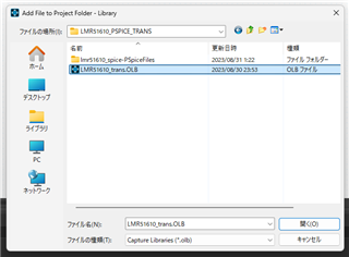

    第 1 步: 添加 OLB 文件。
    步骤 2:选择并放置 LMR51610_TARANS。

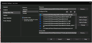

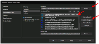

    第 3 步:将 OLB 文件的文件路径添加到仿真设置中。
    谢谢。
    你(嗨)和宏
    在尝试放置  LMR51610_TARANS 进行选择和放置时、我遇到了相同的问题。 看起来文件有问题。 让我来看看它的设计人员。

    我们需要 NDA 来共享 LMR51610 的未加密模型。 此外、我与模型设计人员确认了 LMR51610_trans 使用的是 LMR51450_trans 的符号。 这就是 PSPIC 显示其符号的原因、但模型是为 LMR51610 定义的、您可以继续使用该模型。
    谢谢你
    Onkar Bhakare

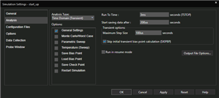

    你好、Kazuhiro
    看起来您使用的是稳态曲线、因此时间很短。 检查启动配置文件
    时间约为 3ms
    我已经在我的系统中保持运行、我将在完成后与您共享完整的波形
    谢谢你
    Onkar Bhakare

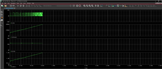

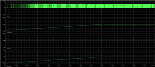

    你好、Kazuhiro

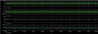

    我运行了 3ms、我这边工作正常。 PFA 波形
    谢谢你
    Onakr Bhakare
    你好、Kazuhiro
    请在您的身边尝试同样的方法,并告诉我这是否有帮助
    谢谢你
    Onkar Bhakare
    感谢您的建议。
    我使用了您建议的配置文件、并确认仿真计算已在短时间内完成。

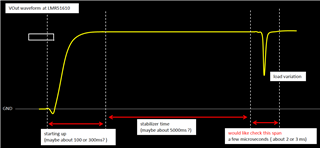

    这里有一个问题。 我想检查启动后的行为。 LMR51610 应需要等待大约 5 秒来稳定输出电压。 我想在超过 5 秒后检查几毫秒的行为。 请尝试运行该仿真。
    我想您会发现、您建议的仿真计算(仅为几毫秒)需要几天以上才能完成。
    你好、Kazuhiro
    我同意 5 秒需要很多时间。 我以前见过这种情况。 让我在我这边检查一下该设计
    谢谢你
    Onkar Bhakare
    我想检查一下。
    如果您能够了解如何设置启动配置文件、请告诉我。
    你(嗨)和宏

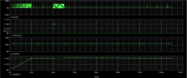

    是否需要 5 秒之间的时间? 由于需要花费大量时间来进行仿真、并且仿真在两者之间停止。 该器件具有 2.3ms 的固定内部软启动时间、输出将在该 3ms 内稳定。 之后我们可以应用负载阶跃。 我知道、在实际应用中、5s 后可能会有负载瞬态、但我们不会模拟精确的曲线。  5-6 ms 的仿真配置文件应该在此处有效。 我将减少仿真时间 并与您分享结果。
    谢谢你
    Onkar Bhakare
    你(嗨)和宏
    检查启动完成后的负载瞬态图
    e2e.ti.com/.../Load-Transient-plots.zip
    谢谢你
    Onkar Bhakare
    你(嗨)和宏
    检查这一个采取稍长的持续时间
    希望这有所帮助
    谢谢你
    Onkar Bhakare

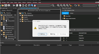

    感谢您制作文件。
    该文件似乎是使用较旧版本的 Orcad 或 PSPICE 进行编辑的。
    如果在最新版本的 PSPICE for TI 中运行此文件、会出现奇怪的行为。
    我尝试更改此文件设置、但效果不好。
    错误消息为日语。
    这意味着、“标题:正在使用的服务器。 无法完成此任务、因为另一个程序正忙。 请按“更改“按钮 、然后选择“占线“程序并解决问题。“
    此消息会一直重复、因此我从任务管理器中退出。

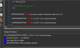

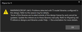

    1.打开文件“lmr51610_spice.opj"</s>“
    2.将启动关于旧版本的转换向导。
    选择“Convert the project“(转换项目)、然后点击“Next"(“(下一步(下一步)。
    3.点击“完成“
    4、提出转换报告。
    点击“Close"。“。
    5.出现警告信息“ORCAP-2461"。“。
    点击“ok"。“。
    6.打开以下文件:
    “设计资源“->“.\r51610_spice.dsr"->“-> Steady_State ->“Page1"</s>“

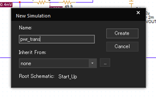

    7.创建新的模拟配置文件。
    8.添加配置文件名称,然后点击“创建“。
    9、将 lmr51610 添加到库中。
    10、设置为每个时间参数。

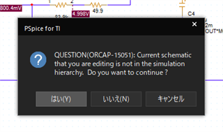

    11、运行此模拟。
    12.显示消息“ORCAP-15051"。“。
    点击“是“。
    13.出现错误,它中止运行模拟。
    错误 (ORPSIM-15461):X_U1 的接口节点数不正确。
