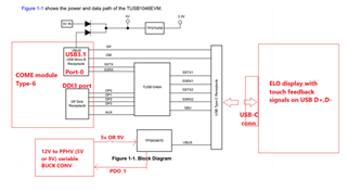

1.您好、我正在使用 TUSB1046EVM INT053 修订版 F。  我已将此 EVM 板从计算机板 (推出类型 6)或 PC 连接到在仅 DP 模式下工作正常的显示监视器。
设置:come module --> DP cable --> TUSB1046EVM 的 P3/J3 --> USB-C 至 HDMI 电缆转换器--> HDMI 电缆至监视器:工作正常 您能否提供   TUSB1046EVM 中加载的相同默认闪存映像文件、 用于在另一个我的定制电路板中进行仅 DP 测试???

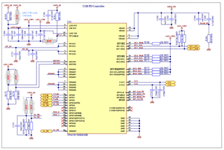

2.我对   我设计中的此 TUSB1046 EVM TUSB1046EVM TUSB1046 USB Type-CTm 使能 器评估模块(修订版 A)有额外要求、即根据接收端器件的需求、需要可编程的 PD 用于 5V 至 9V 开关。  为此 ,我 添加了  EVM TIDA05-0012 设计的电路:PowerDuo Source 200W USB-C PD 参考设计 。
为了配置可变电压,我遵循了与 EVM TIDA05-0012 :PowerDuo Source 200W USB-C PD 参考设计中相同的 PDO_0 和 PDO_1 引脚排列 。 但不能 使用其他引脚示例 5V_PB 和 9V_PB、未使用按钮。 在这种情况下、我是否可以使用在线工具 TPS6598X-CONFIG IDE、配置、编译器或调试器|德州仪器 TI.com 针对 5V 和 9V 的 DP 交替模式和可变电力输送应用配置我 的 PD 芯片 TPS65987DH、如下面随附的原理图所示。????? 如果无法使用 Config 工具、我们需要为 TPS65987DH 编写我们自己的固件?? 这是可能的吗?

     TUSB1046 没有可用的闪存映像。 您计划使用 GPIO 模式还是 I2C 模式? 我可以帮助您正确配置它

    是否可以发送原理图 pdf? 我会进行审核并将此主题发送给 PD 团队。

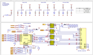

    你好、我 在邮件中共享了文件
    我的邮件中没有收到任何示意图。 您可以在 E2E 上接受我朋友的申请并通过私人消息分享吗?
    e2e.ti.com/.../WVSC_5F00_Carrier_5F00_Board-USB_2D00_C-disaply-port.pdf 请查找原理图

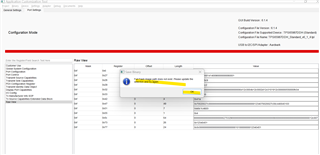

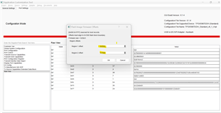

    1.在 GUI 中、我们能否离线保存闪存文件.bin 文件、而无需连接 TUSB1046EVM/TPS65987DDH 的硬件???
    在 GUI TPS6598X-CONFIG IDE、配置、编译器或调试器| TI.com 中创建完整闪存文件 而无需连接到硬件时、我遇到以下错误。?

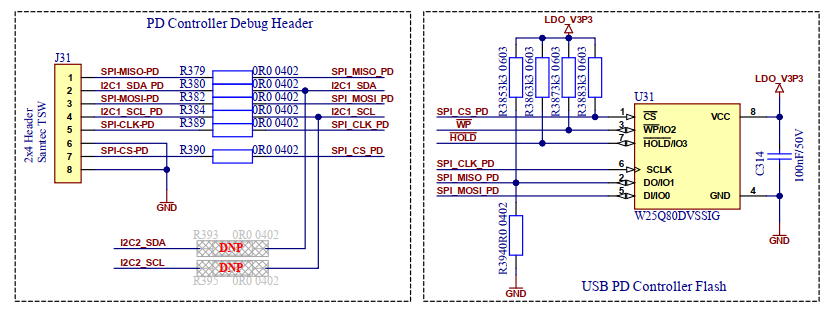

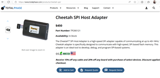

    2.我没有来自 Total Phase 的 Aardvark 编程器/适配器,我确实有 Cheetah 适配器从 Total Phase 有任何方法可以使用它来连接 GUI 到 TPS65987D 的 Flash IC。 对其进行编程??
    您好、
    以下是原理图审阅:
    e2e.ti.com/.../TUSB1046_5F00_Schematic_5F00_Review_5F00_ThermoFisher_5F00_Variant_2800_6_5F00_17_5F00_2025_2900_.pdf
    我不会再分配给 PD 团队。

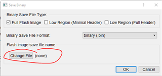

    你好、Yadagiri
    。 我们能否在不连接到 GUI 中 TUSB1046EVM/TPS65987DDH 的硬件的情况下离线保存闪存文件.bin 文件????
    是的、请使用 GUI 中的“binary -> save binary -> Full flash binary“选项来保存二进制映像。
    您需要通过单击“更改文件“按钮在 PC 上选择一个文件位置。
    谢谢。此致、
