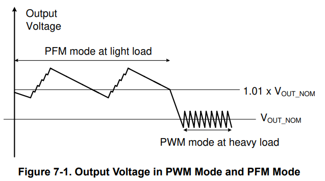

您能不能告诉我 PWM 模式和 PFM 模式之间纹波电压的差异
有关 PWM 模式和 PFM 模式下的纹波电压比较、请参阅图 8-3。 重负载下的开关波形和 数据表第 16 页上的图 8-4 和轻负载下的开关波形。
PWM 模式下的纹波电压约为 30mVp-p、PFM 模式下的纹波电压约为 90mV。
在 PFM 模式下、连续执行开关三次、纹波似乎增加到 PWM 模式下大三倍。
在 PFM 模式下、切换是否始终连续三次?
如果没有、请告诉我它是如何确定的。
由导通计时器决定
反馈电压有一个上限。
等等

    尊敬的  Shinichi:
    上图可用于了解 PWM 和 PFM 模式下的不同行为。
    在 PWM 模式下、Vout 纹波是由低侧 FET 的导通/关断开关引起的、这很容易理解。
    我们重点介绍 PFM 模式。
    • 在此模式下、典型 Vout 目标(称为 VTH_PFM)是 PMW 模式下的 1.01 x 目标。
    • 当 Vout < VTH_PFM 时、该器件会进行开关、当 Vout > VTH_PFM 时、开关停止
    • 当设计器进行开关时、能量会充电到 Vout、Vout 会上升;当开关停止时、Vout 会下降。
    • 由于内部延迟、器件启动和停止开关的时间与 Vout =  VTH_PFM 的时间并不完全相同
    • 根据设计、一旦开关以 PFM 模式启动、它始终是三次。 它取决于 Vout、Cout、Iout 等。 但行为与上述描述相同。

    我知道、即使由于内部电路中的延迟而超过 Vth PFM、开关也会继续。
    数据表 7.4.2 指出这是由于内部比较器中存在延迟。
    在省电模式下、当 FB 电压升高并达到 PFM 基准电压时、由于内部比较器的延迟时间、器件会继续开关几个周期、然后停止开关。
    您能告诉我内部比较器的传播延迟吗?
    我还有一个问题:节能模式下的导通时间是多少 ns?
    感谢您的大力帮助与合作。
    Shinichi
    尊敬的  Shinichi:
    您能告诉我内部比较器的传播延迟吗?
    大约为 1 2μs。
    我还有一个问题:在省电模式下打开多少 ns?
    在 节能模式下的开关阶段、仍可通过 Ton = T * duty 来估算导通时间。
