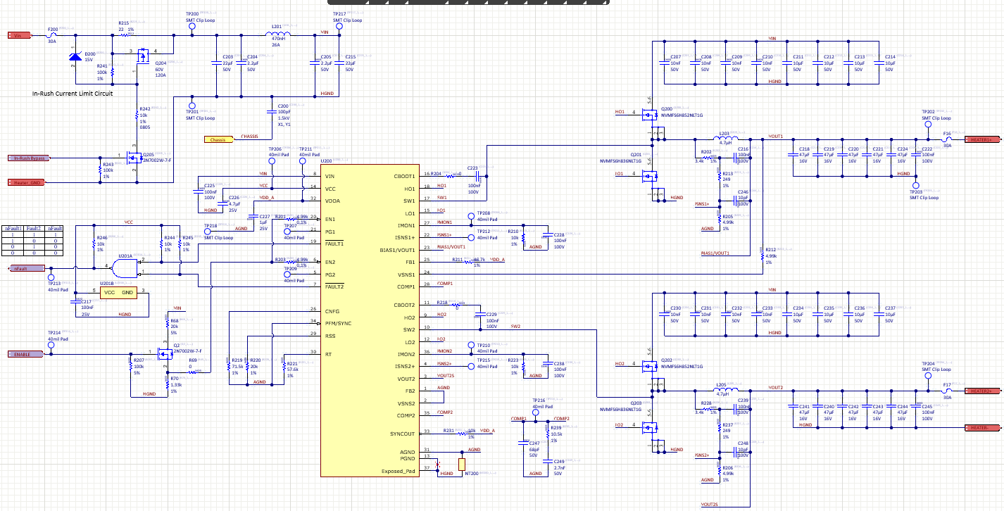

我是第一次在我自己设计的电路板上开启 LM5137F-Q1、我没有看到任何输出。 LM5137F-Q1 配置用于:
  • 单路 12V 输出
  • 400kHz 开关频率
  • 14V UVLO 关断
  • 16V UVLO 导通
  • 4.6ms 软启动时间
  • FPWM 启用
  • DRSS 开启
  • 27A IOCP(负载是电阻式加热器,两个通道的电流均为~23.5A)
您能否提供一些指导、说明如何启动 LM5137? 我看到以下内容:
  • Vin = 41.34V
  • VDDA = 5V
  • VCC = 5V
  • EN1/2 = 2.48V
  • CNFG = 5V
  • AGND/SYNC = PFM
  • 了解其他哪些信号很重要?

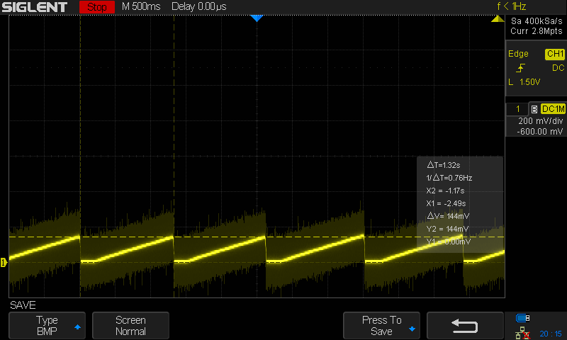

启用该电路后、我会看到输出斜升至~144mV、然后停止并重试。

    与 TI 12V 示例相比、我的原理图中的唯一显著差异是:
    • 电感器 DCR 检测
    • 固定 12V 模式 (4.99kΩ 至 VOUT1) 与使用 VSNS 和 FB1 分压器的可调输出间的关系
    我已经重新配置电路板以进行电流分流检测、行为没有变化。
    我尚未尝试可调输出模式、因为这种模式的返修稍多、但这正是 TI EVM 使用的模式、即使是 EVM 的 12V 单输出版本也是如此。 固定输出模式是否可能存在问题?
    通过监控 nFAULT 总和输出、我可以看到在启动时生成的故障。 现在只是尝试确定故障的来源...
    • PG1/2 引脚会被拉高(通过返修添加,使其不会打开)
    • CNFG、EN、INSNS1/2+、NFAULT1/2 均处于预期电平或未开路
    • VCC 为 5V
    • VDDA 为 5V
    不确定还要检查什么。

    这是一种两相设计。 如果是、您只需要 FB1 和 VSNS1。 FB2 和 VSNS 连接到 GND(这也是原理图中的内容)。
    发送更新的快速入门文件、其中包含分流电阻器配置和正确/降额的 Cout 值(44uF 看起来不太正确)。 此外、查看原理图、为什么 ISNS1/2+到 AGND 之间存在 4.99kΩ?
    我的零件上的修正... FB2 和 VSNS2 连接到 AGND。

    您好、Stephen 和 Tim:
    我注意到 上面的电流原理图的 UVLO 配置如下:
    但数据表中包含以下内容:
    这是否会影响它在启动时执行的 EN 引脚诊断?
    Nick
    用于降低电流检测信号的分压电阻器将从 ISNS 经过 VOUT、因为这是差分电压(而不是到 GND)
    谢谢、Nicolas。 是的、EN 信号上的上拉至 VIN 可能是罪魁祸首。 我们可能需要更大的串联电阻。 我需要检查该 Vin-max 所需的值
    更新:看起来它将其识别为电源短路。  我知道、对于 30V 和 80V 输入、所需的最小电阻分别为 50kΩ 和 130kΩ。 如果此处的 Vin = 42V、则它介于两者之间(我将检查此特定 Vin-max 的最小值)。
    您是否说 NFET 的体二极管可能导致芯片检测到 EN 引脚短接至 VIN? 这里的目的是获得来自主机控制器的高电平有效使能信号。 我想没有预料到保护会看到这种情况。 也许串联二极管会有所帮助?
    我已经尝试将 Ruv1 更改为 121k、将 Ruv2 更改为 8.25k、而行为没有变化。
    另外、计算电子表格似乎也需要更新。 我完全实现了电子表格对 Ruv1 和 Ruv2 的建议。

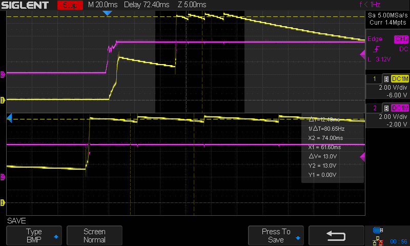

    现在看到一个实际的输出、但它没有保持开启状态。 我现在已切换到基于分流器的电路、使用了 EVM 12V 版本(型号 002)上的相同器件。 我还更新了补偿电路值、使其与 EVM 相同、这与电子表格中建议的计算电路值不同。 您可以在下面看到输出。
    让它发挥作用... 我需要添加 10pF。
    此外、FET 在实际位置不起作用。 我必须找出使能信号。
