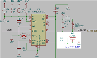

我开发了一个采用 LM76202-Q1 作为断路器的电路。 其目的是用作 LED 驱动器的安全备份。 如果 LED 驱动器发生故障、导致电流消耗增加到安全限值以上、LM76202-Q1 将断开电路并报告故障。 我制作了其中六个电路、它们都按预期工作。
问题是为了使用 LM76202-Q1 实现所需的断路器阈值 (110mA、- 115mA)、我必须将 RILIM 设置 为的值 83kΩ± 1k Ω μ s 电路板上。 根据数据表中的公式 (5)、113mA  电流限制的 RILIM 应为 ~ó n 145kΩ  。 这与我在测试板中找到的内容非常远。
我对电路进行了多管齐测试、以找出数据表和实际 RILIM 值之间差异的原因。 我发现完全没有任何迹象表明任何问题可以解释的差异。 我很高兴私下分享测试报告。
我来到这里希望找到这样一个答案、为什么电路虽然工作正常、但需要与 数据表规格截然不同的 RILIM 电阻值。

    您好 Amrit、
    感谢您的迅速回答和设计文档。
    对于您发送的表:我的电阻器  RILIM 在规格范围内。 它是 88kΩ、因此位于 5.36kΩ  和 120kΩ 之间 。 您提到的是、根据公式 5 进行的计算将得出一个高于上限的值。 这可能意味着我需要增加设计中的限制电流、如果需要的话我可以这样做、但正如我所说的、我的 RILIM 目前不超出规格。
    您发送的 Excel 工作表非常整洁、在设计时会有所帮助、但它不适用于我使用的电路。 在 Excel 工作表中、MODE 连接到 GND。 在本例中、MODE 保持悬空。 对于 Excel 工作表中的原理图、我认为公式 4 适用、这正是单元格 D32 显示的内容。
    我想知道限流电阻器为何不在数据表中、 我想知道这是否与电路中的 IMON 输出和接地之间缺少电阻有关。 不过、数据表明确指出我可以将其保持悬空。 另一个潜在的冲突来源可能是我有一个 100uF 的负载电容器。 但需要注意的是、在电容器充电阶段、没有向输出施加负载、因此在我的情况下不会对电容器浪涌和负载电流求和、我的测试证实了这一点。
    我不知道您是否可以再看看我的问题。 就像我说的,我很高兴发送我的测试报告,或在你的指示做更多的测试.
    此致。 Jakub

    您好 Amrit。 事实正是如此。  我设计中的 I (cb) 介于 110mA 和 115mA 之间。 这是通过不同的测试验证的、如随附的报告所示。 电阻 RILIM 为 83kΩ。 根据公式 5、 使用该电阻器时、I (CB) 应~Ω 270mA。 我 正在尝试找到对这种差异的解释。

    您好 Amrit。 您完全正确。 我在报告中犯了一个错误。 它是~170mA、而不是~270mA(随附新报告)。 这使其更~Δ V 110mA、但仍然是  I measure 的~150%。
    话虽如此、我来看一下数据表、具体如下:
    RILIM = 120kΩ 时的断路器电流通常指定为 0.073mA、但也可以小至 0.045mA。 这意味着典型电流为最小电流的~160 %。 这意味着我的电路性能仍在可接受误差的范围内。 因此、我认为我可以把它标记为已解决。
    我不知道您所说的“电子负载“是什么意思。 在不同的动态和静态测试中、我专门测量了 LED 电流、但我还测量了电路的总功耗。 研究发现它们之间的差距小于 1%。
    问题: 我所有的四个芯片都给出了非常相似的结果(在平均值的±2%以内)。 是否预计来自同一生产批次的芯片将具有非常相似的性能、但不同批次可能会导致数据表指定的大差值(±50%)?
    e2e.ti.com/.../PROJ_2D00_LED-Current_2D00_Limiting-Fuse-Problem_2D00_190625_2D00_081330.pdf
    亲爱的 Amrit。
    我发现该器件及其数据表还有一个问题。
    • 公式 5(第 19 页)为:I (CB)= 12 / R (ILIM)+ 0.03A。我们来针对 R (ILIM)= 120kΩ 进行该计算、得到 I (CB )=(12 / 120) A + 0.03A = 0.13A
    • 向上滚动至第 5 页和表格底部。 这表示对于 R (ILIM) = 120kΩ、I (CB) 的典型值= 0.073A
    让我们对 R (ILIM) = 5.36kΩ 进行相同的计算:
    •  I (CB) =(12/5.36) A + 0.03A =  2.27A.
    • 在第 5 页的表中、表示对于 R (ILIM) = 5.36kΩ、I (CB) 的典型值 =  2.21A.
    公式 5 中是否有错误、而不是加 (+) 应该是减(−)
    在这两种情况下、上述计算得到的值都是 0.06a、大于第 5 页的表中显示的值。 如果 公式中有减(−)、则公式和表的结果将匹配。
    另外、我的电路的行为与等式完全一致:我测得~0.113 A、校正后的方程 5(带有负号)预测~0.115 A
    您能格外小心地研究一下这个问题吗? 我怀疑数据表错误、应予以纠正。
    您好 Jakub、
    是的、您回答正确。 它实际上是 (-) n 方程 5。
    在下面找到类似器件的 E2E 链接。 需要更正数据表。 我会提出这项关注。
