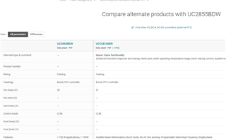

单独的问题:您的网站,以及它对“替代设备“愚蠢的建议。
关于一个单独的问题:我看到你的网站最近产生的关于“替代设备“的一些建议并不令人满意。  我只是忽略了其中的大部分,但这最后的例子触发了我。  在我没有任何提示的情况下、UC2855A 的网页推荐了一种替代方案;该替代方案是 UCC28180。   然后、当我单击“比较替代“按钮时、结果就会更加令人失望:没有人提到 UC2855A 中存在的 ZVT 驱动程序在替代产品中**不**复制。   这是一个完全浪费我的时间。
以下是指向此网页的链接、下面(或随附)是备选器件建议的屏幕截图。
www.ti.com/.../UC2855BDW
以下是比较页面的链接和图像:
https://www.ti.com/compare-products/?id=360000&type=GPT&mode=alternate-opn&partList=UC2855BDW,UCC28180DR&sticky=true
我只是试图插入两个图像到这个帖子;第一个似乎已经工作(我可以看到它在我的帖子),但第二个只是显示为小正方形 — 不确定它是否工作.
